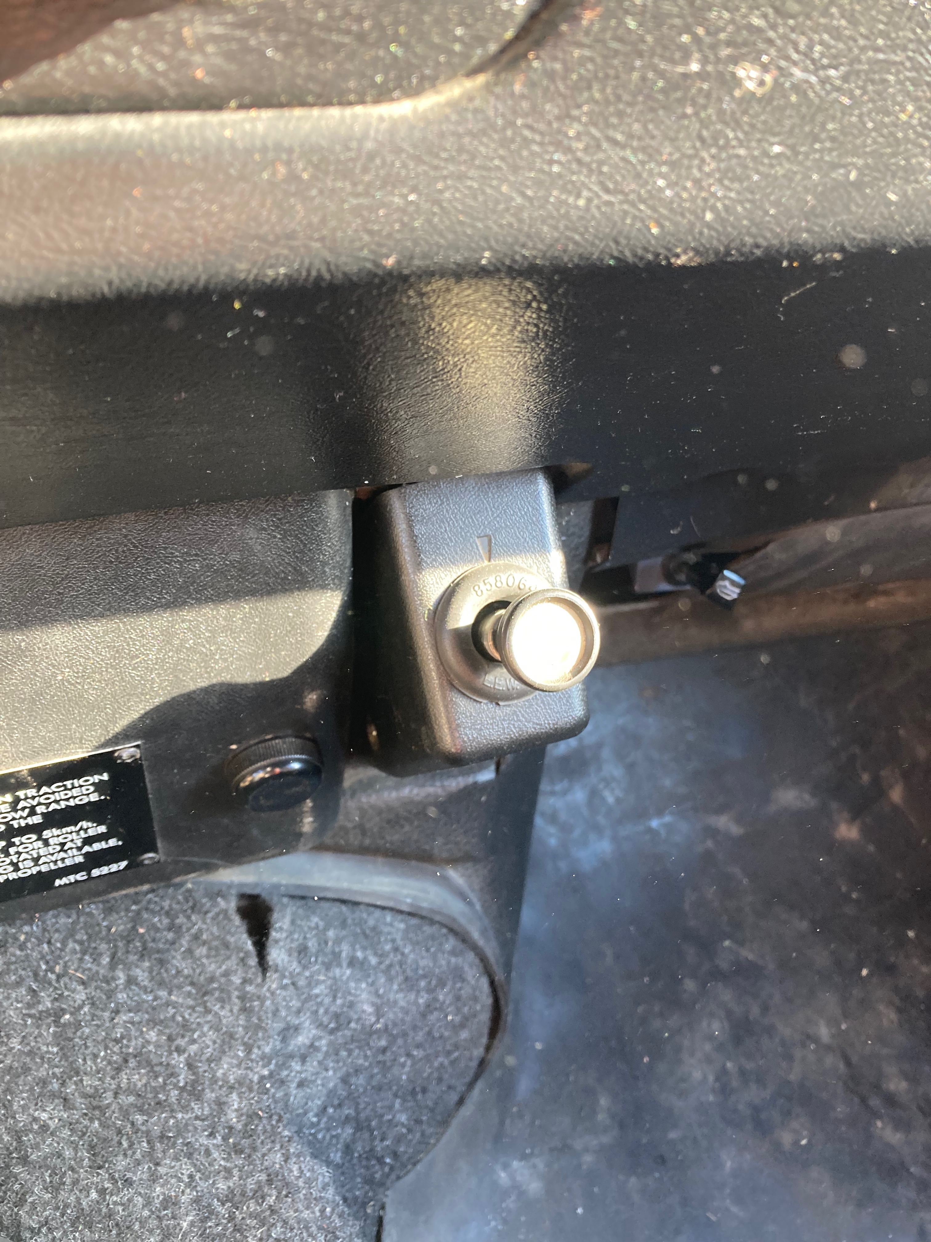

Ahojte.
Ako funguje toto. Je na tom znacka sytiča. Keď to potiahnem pridá plyn len sa to tam nijak nearetuje. Motor je 2,5 TD
