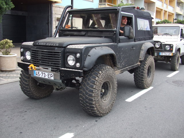

Mátě někdo skušenosti s pneu pittbull, respektive s modelem rocket lt radial? Chtěl bych vyzkoušet je dát na svojí 130 v rozměru 37x13,5x17 :Pohoda: Vim, že je to asi nesmysl, ale mě se to líbí :D

libar píše:Mátě někdo skušenosti s pneu pittbull, respektive s modelem rocket lt radial? Chtěl bych vyzkoušet je dát na svojí 130 v rozměru 37x13,5x17 :Pohoda: Vim, že je to asi nesmysl, ale mě se to líbí :D
Tady se koukni jak to bude vypadat. :wink: Moje Marta už takovu má. http://landroverforum.klape.cz/forum/vi ... =1&t=16111" onclick="window.open(this.href);return false; Jinak tyhle gumy mám ještě jedny na prodej. :wink:
