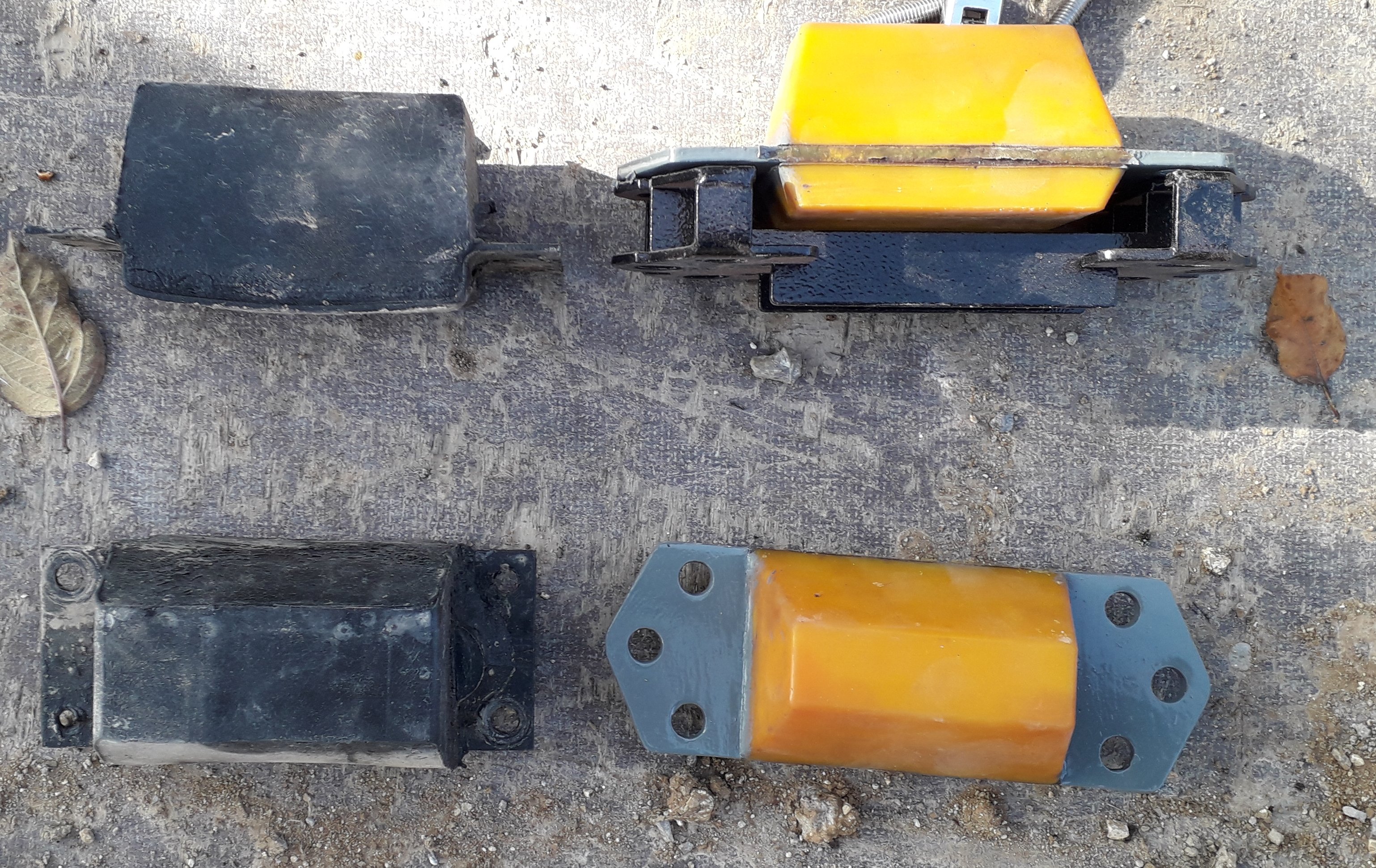

Resilo se tady podlozeni stavajicich dorazu. Tohle me prijde elegantni, nez tam rvat valecky,podlozky. Co na to rikate?

#905 Příspěvek od jbizik » 06 led 2020 15:57
Stare dorazy vs nove zvysene dorazy pre auto s liftom pre Disko 1.
Myslim ze sa bezne predava tato lift sada aj na Litepe...

No aby to neupadavalo. Vsuchni me desi,ze to proste upadne ten lift prodlouzeny ciste. Tak jestli nedrzi vice origo vypodlozene.

#907 Příspěvek od stiinek » 06 led 2020 16:25
Na D2 jsou prodloužený (a upadávající) tyhle:
https://www.litep4x4.cz/detail/discover ... azu--90mm-
Z D1 pasovat nebudou...

stiinek píše: 06 led 2020 16:25 Na D2 jsou prodloužený (a upadávající) tyhle:
Ano a to je prave ono :) :lol:

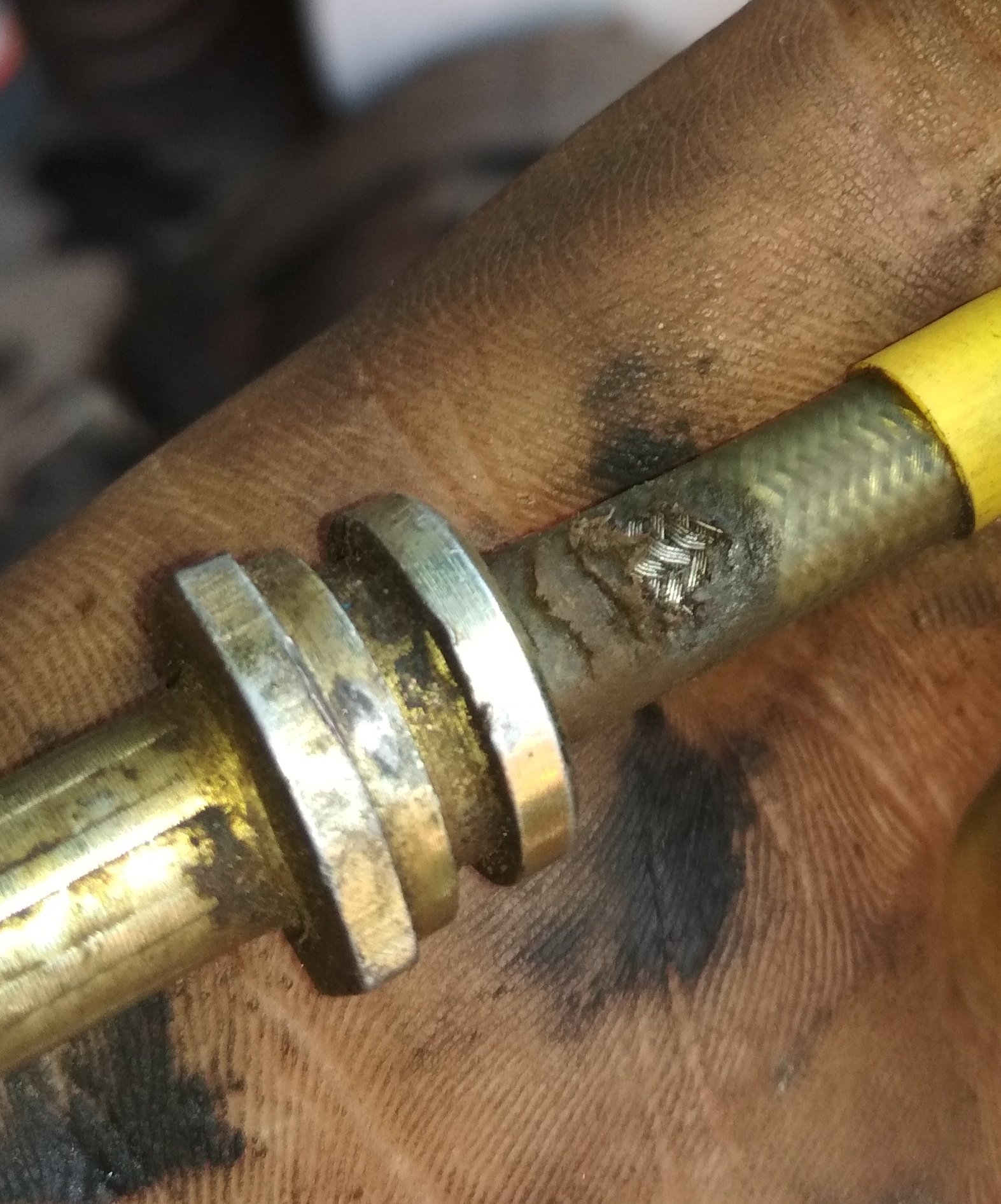

Zitra bych chtel udelat obj z UK. Jeste se optam na hadice. Maji tam TF pancerky ale jen 40mm. Vse kolem budu mit +50mm Jak moc je to u hadic problem ze budou o 10mm kratsi? Diky

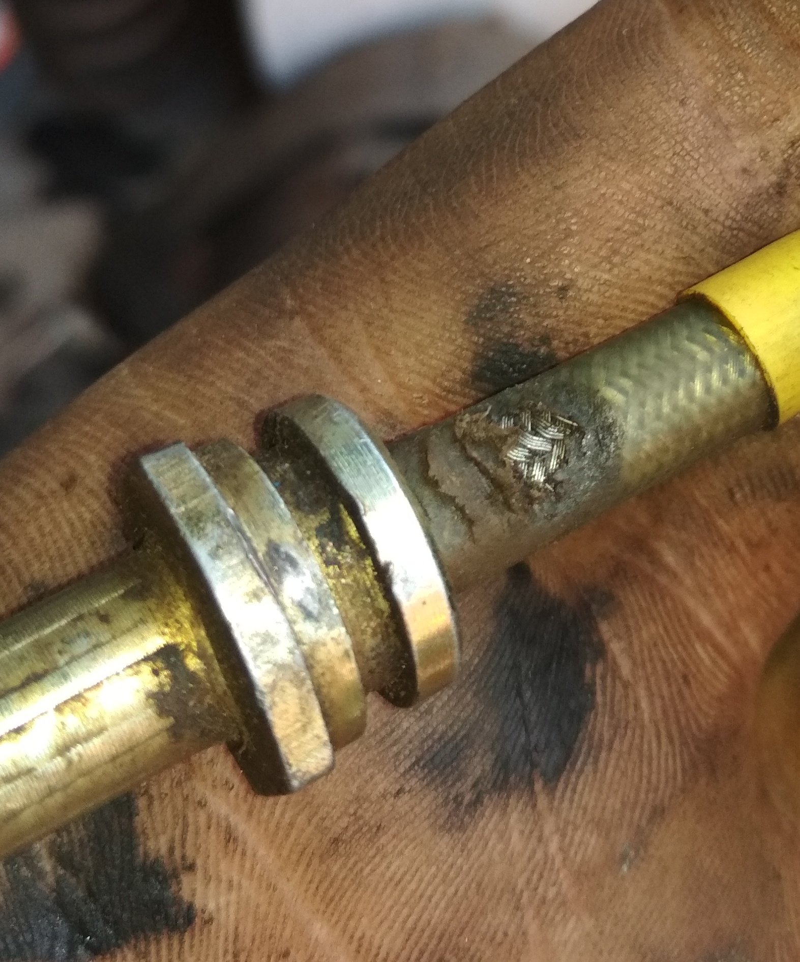

TF hadice nepovažuju za moc kvalitní, jedny byly na autě co jsem rozebíral, mělo mít ujeto 30 tkm. a na několika místech už byly poškozený.

Aaaaaa děkuji za info. Mají tam ještě TF650GD což je Goodridge.
Re: Zvýšení Disco II
#913 Příspěvek od MadTom » 15 led 2020 21:40
Ty jsem měl a jedna prostě umřela v krimpování. Levnější je bylo nechat je uělat na míru u nás.
