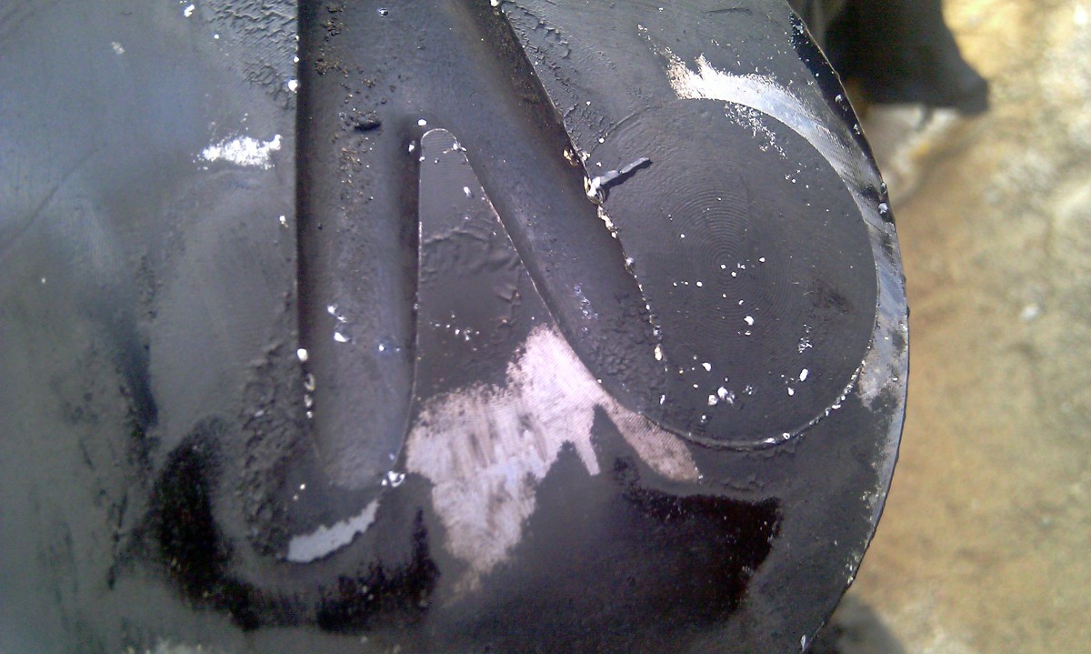

Mohl by mně někdo vysvětlit jak dojde k tomuto?

Old Black píše:Mohl by mně někdo vysvětlit jak dojde k tomuto?
Máš tričko Abraxas? Dej menší detail...nevím k čemu to patří..... :shock:
Re: Vše kolem Series 3
#908 Příspěvek od eliott » 29 kvě 2013 13:24
Podle mne špatně zvolená tlouštka těsnění pod hlavu...

#909 Příspěvek od Mirko » 29 kvě 2013 13:30
Je to vršek pístu dědka...

#910 Příspěvek od Old Black » 29 kvě 2013 14:46
Cyrile, nenapadlo mě, že nepoznáš píst. To je to co běhá ve válcích.

#911 Příspěvek od Old Black » 29 kvě 2013 14:50
eliott píše:
Nic jinýho, horšího?
Ptal jsem se Jirky a těsnění na 88 SIII je prý jen v jedné tloušťce. Víš něco víc?

Old Black píše:Cyrile, nenapadlo mě, že nepoznáš píst. To je to co běhá ve válcích.
No jo...to mě nenapadlo. :Ja blb: To víš..., my, co se živíme sběrem papíru tyhle věci neznáme. :Ja blb: :mrgreen:
Řekl bych, buď nevhodný těsnění pod hlavou, moc sbroušená plocha hlavy při poslední opravě, nebo volný šály na ojnici či na pístním čepu. To je jediná možnost, kterak k sobě na tak blízko dostat píst a ventil.
A nebo někdo v rámci GO motoru přebrousil blok...

#914 Příspěvek od Old Black » 29 kvě 2013 15:03
eliott píše:
cyril píše:
To je velmi pravděpodobné!
