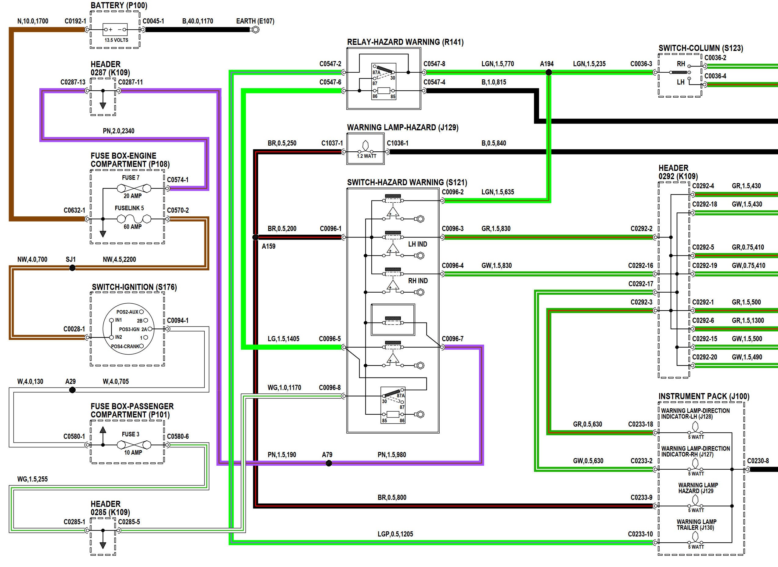

Taky mam jeden rychlo dotaz, sviti mi na palubovce defika kontrolka privesneho voziku i kdyz neni pripojen, odkud ta kontrolka bere signal ? At nemusim kontrolovat vsechny kabely ?

#985 Příspěvek od kaligula » 18 srp 2023 12:46
Tu jsem řešil jako první, dal jsem novou, kabel k ní je OK, nemuzu ale najit konektor kde je na druhem konci napojen na instalaci vozidla, vypada to ze to nekdo napajel, obalil izolaci a zasunul do ramu, vcera jsem koukal do zadnich blinkru ty hnijou, dneska mi prisly nove tak je vymenim i s konektory,
Pochopil jsem ze detekce je na principu odberu proudu, jakmile je v obvodu o jednu zarovku navic tak neco sepne kontrolku, protoze na anglickem foru resili problem stejny ktery vzniknul po montazi rollcage nebo bullbaru na ktere byl navic dalsi blinkr, a zacla jim blikat kontrolka
Jenze mi ta kontrolka sviti porad, i kdyz blinkry nejsou zapnute.

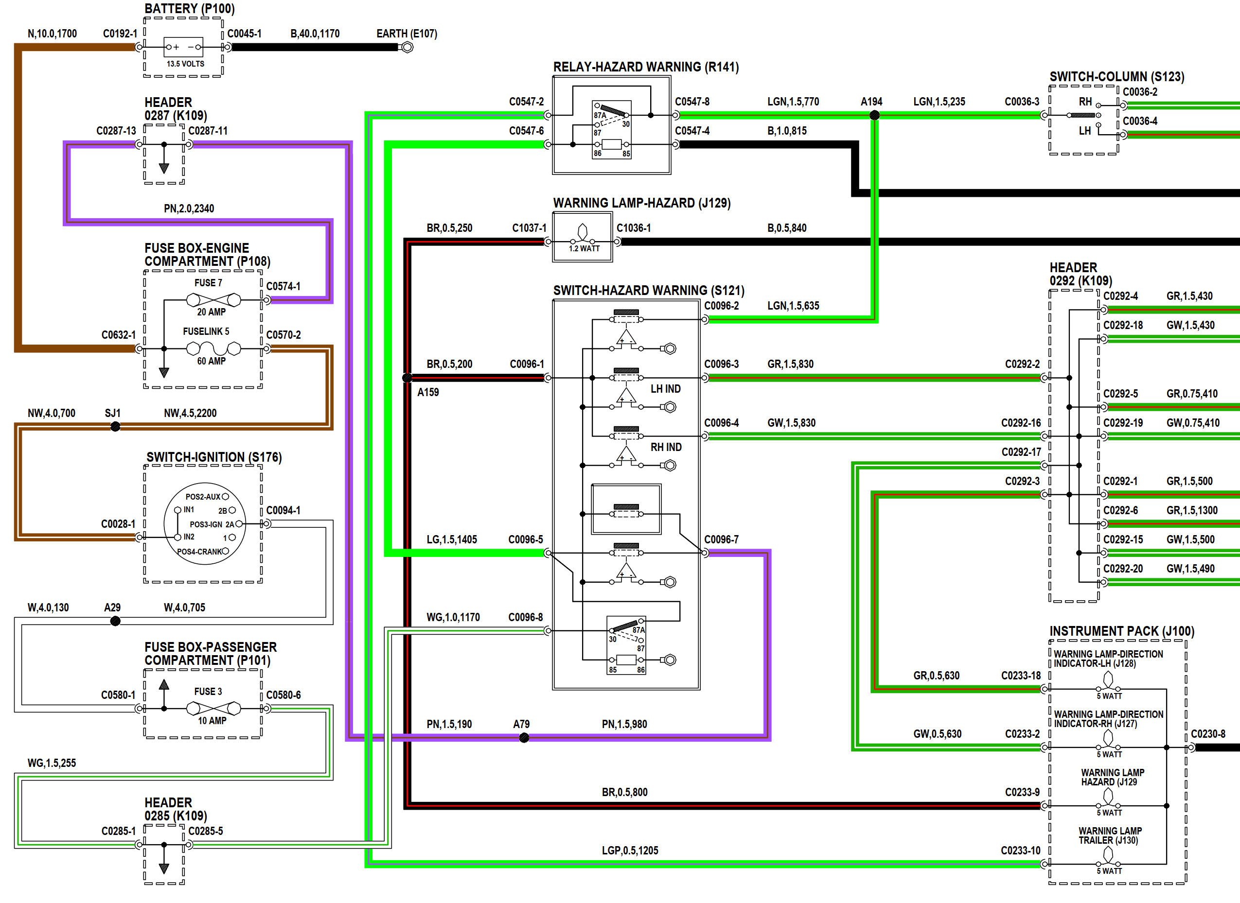

#987 Příspěvek od Tazik1992 » 18 srp 2023 20:44
kaligula píše: 18 srp 2023 05:41 Taky mam jeden rychlo dotaz, sviti mi na palubovce defika kontrolka privesneho voziku i kdyz neni pripojen, odkud ta kontrolka bere signal ? At nemusim kontrolovat vsechny kabely ?
Signál je přes přerušovací relé R141 z uzlu mezi relé,spínačem výstražných a spínačem směrovek.
Můžeš zkusit vytáhnout spínač výstražných a odpojit konektor jestli zhasne. Případně aspoň zkusit vytáhnout pojistku F31, která permanentně napájí spínač.

#988 Příspěvek od kaligula » 18 srp 2023 22:59
Ano,td5
Sviti jen pri zaplem zapalovani, mi je to jedno ale v prosinci me ceka STK, tak aby se blbec neptal proc mi tam sviti kontrolka

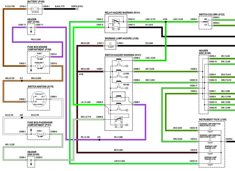

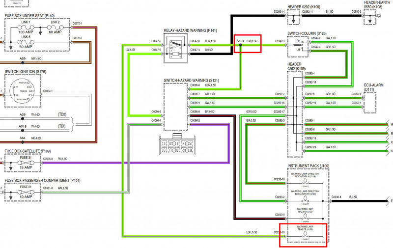

#991 Příspěvek od Tazik1992 » 19 srp 2023 08:38
kaligula píše: 19 srp 2023 07:09 Ano vim, mam rok 2002 a pulka auta je podle roku 2001 a pulka podle 2003, uz jsem to parkrat zjistil,
Podle schematka od tazika to vypada ze ten kouzelny obvod co pozna ze je pripojena vlecka je zabudovan ve spinaci varovnych, a druha moznost je hniloba v rele hazard, i podle ceny spinace bych tipoval ze to nebude obycejny spinac, ze ma v sobe zabudovano neco navic, v orginale stoji ten spinac 4,5 tis
Hmmm, lahůdka :grin: Já vycházel ze schémat od 2002. Ono schéma pro starší verzi výstražných je až na detaily (napájecí cesty, pojistky,..) stejné. Ten spínač je tam dokonce rozkreslen, ale co to vnitřní schéma značí, těžko říct. Kdybych na něj měl věřit, tak by uvnitř musely být nějaké elektronické spínače či snímače...
Předpokládám, že Ty už máš novější typ spínače YUG000180LNF uprostřed středové konzole. Ten je mastnej, tak by právě bylo dobrý vyloučit nebo potvrdit jestli je to v něm. Mě samotnýho to schéma mate. Podle popisu funkce se má po připojení napájení přes spínačku sepnout výstup ze spínače a aktivovat přerušovač (relé R141). Ten by měl sepnout a vyčkat až se páčka směrových sepne (vlevo/vpravo) a připojí do okruhu žárovky. Následně R141 detekuje odběr a začne přerušovat okruh. Ale podle schématu ta kontrolka vozíku dostává šťávu v podstatě pořád za všech okolností - přes relé nebo spínač. Já bych zkusil odpojit jen ten horní vývod od spínače výstražných, co vede do uzlu relé-spínač-spínač páčka. Jestli zhasne bude to v něm.

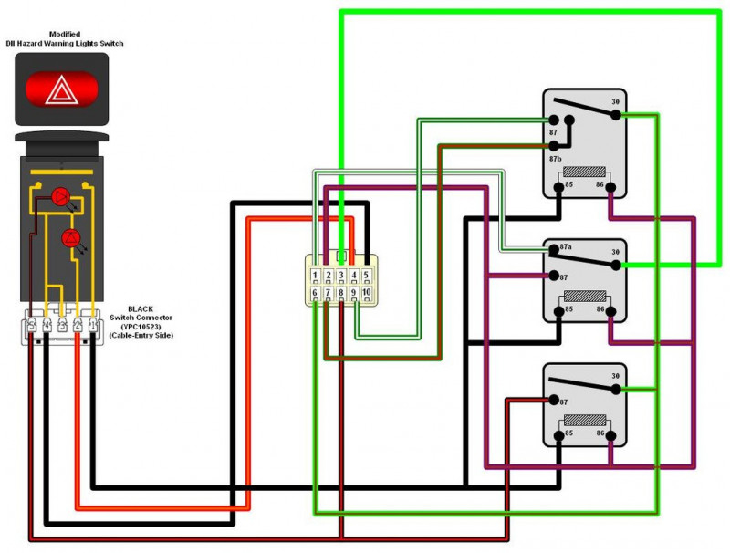

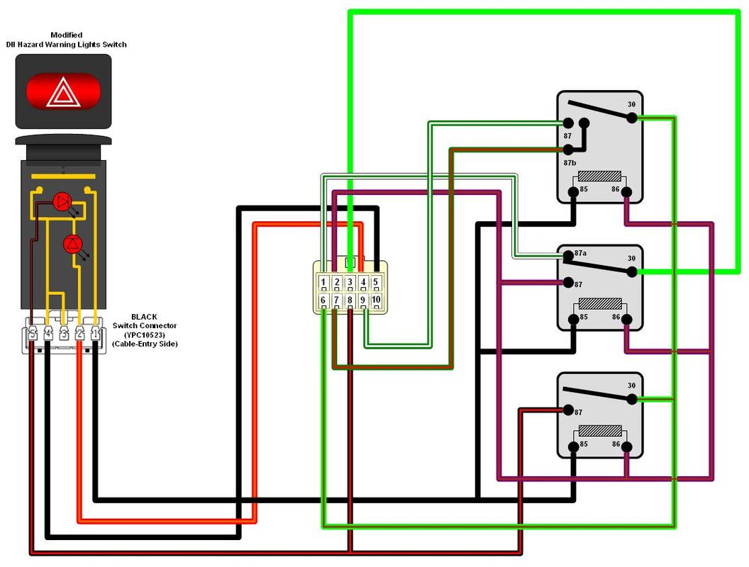

Tady je pěkná stránka, kde borec právě tenhle spínač nahradil jednoduchým spínačem z D2 (tam se o to stará BCU) v kombinaci se třemi relé. Takže tipuju, že uvnitř toho spínače nic zázračného nebude. Teda, né že by to náhradní schéma vneslo více světla do zapojení :lol:
https://www.landyzone.co.uk/land-rover/ ... er.359450/

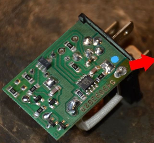

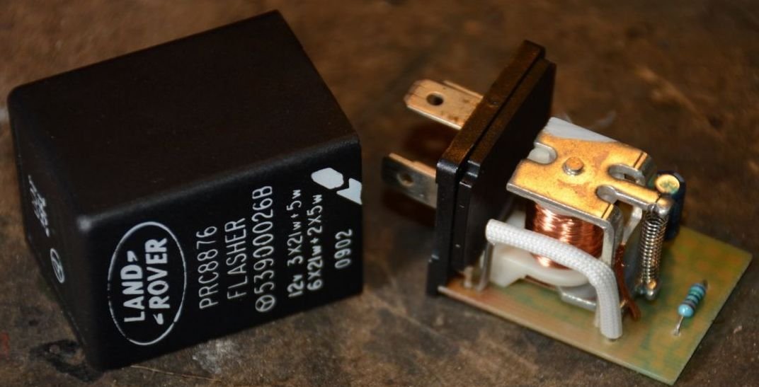

Takhle vypadá přerušovač R141 alias PRC8876 (4pinová varianta s konfigurací pro vozíky) uvnitř
PRC8876 inside view PCB součástky bottom v.jpg (61.25 KiB) Zobrazeno 12955 x
V nejhorším případě je to jen zelená kontrolka, tu by měli na STK vnímat pozitivně :mrgreen:

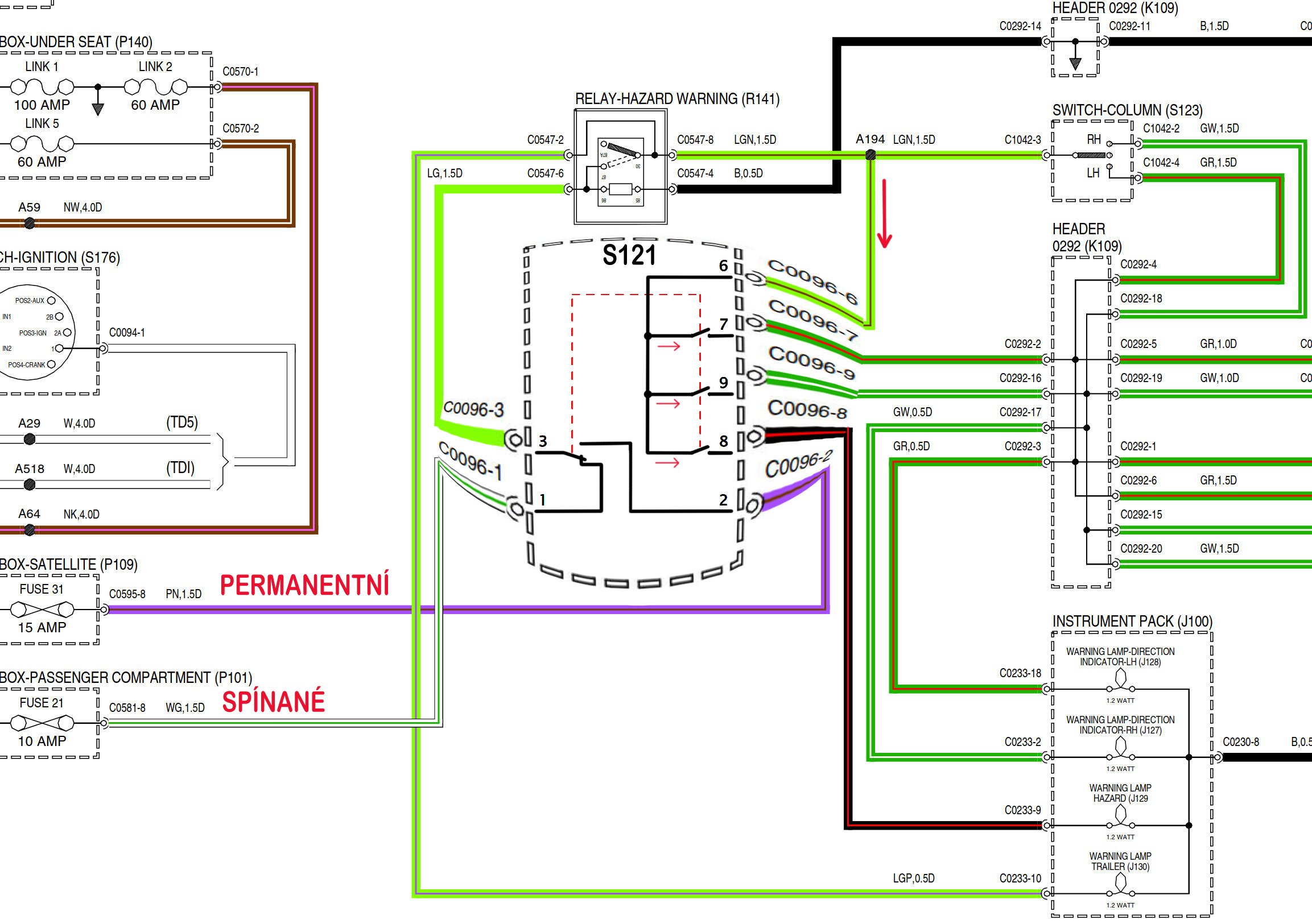

#992 Příspěvek od Tazik1992 » 19 srp 2023 13:26
Tak když se překreslí relátkový chuchvalec toho Angličana do schématu, tak se to začíná vyjasňovat. Vývod č.6 spínače je ve skutečnosti vstup přes který se při sepnutí spínače distribuuje přerušovaný signál z R141 do obou větví blinkrů a do kontrolky. To by se snad někde uvnitř spínače muselo stát něco fatálního, jako že by kus kontaktu propojil cesty, aby to vedlo napětí obráceně k relé. Nebo by musel být nějaký kopanec v drátech od obrysovek a spojení s okruhem kde je 12V, ale to by se zase muselo projevit nějakým nezvyklými světelnými efekty na směrovkách....
Ještě je teda otázka jak moc věrné je schéma zapojení toho relé přerušovaše R141. Jestli tam nakonec není vývod pro kontrolku vozíku odvozen jinak a není třeba spínán extra přes tranzistor... asi bych pozornost přesměroval k němu
