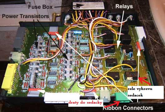

Ahoj kluci,
mam taky problem se sedakama sviti hevac, ale sedadla nehrejou, ovsem jeste mi nehreje predni okno.
Mam otazku kdyz vam nehrejou sedaky cvakaji Vam rele v BEcm? (kdyz zapnete tlacitko vyhrevu rozne se..a pak by melo cvaknout rele)
Dalsi otazka .. umi si becm kontrolovat okruh topneho dratu v sedacce a v okne nebo jenom spina rele a to pere 12V do dratu?
a jeste jedna otazka musi byt vyhrivani sedadel nakodovane v BECM nebo hevacu?
Zadni okno pracuje normalne, cvakne rele v Becm a okno hreje.
Neni mi jasne proc necvaka na predni a na sedacky.
prikladam nejaky obrazek at to taky vidite.

Re: Vyhřívání sedadel u RRC
Napsal: 23 lis 2010 22:43
od Kokesek
Ahoj kluci, tak vyreseno relatka uz cvakaji i na ohrev sedadel a okna. Problem byl v HEVACU, vymenen.
Elektrarna byla dobra jak sem predpokladal.
Sedacky samozrejme nehrejou po zmereni vadny okruh ve spodnim sedaku na obou dvou stranach.
To uz me netrapi stejne to neni zdrave ohrivat si koule...
Hlavne ze hreje predni okno tedka pred zimou.
