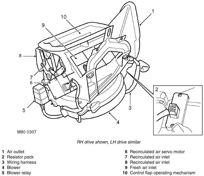

Dle toho co popisuješ ti odešla tepelná pojistka na odporech topení. Zda se dá opravit nebo se to musí celé vyměnit netuším. Položka 2.
Větrák DII.jpg (68.67 KiB) Zobrazeno 16246 x

děkuju, netusil jsem kde je problém, tak kouknu do RAVE a zkusím s tím něco udělat ( hlavně abych nemusel rozebírat polubku, to se mi fakt nechce) dám vědět jak jsem dopadl

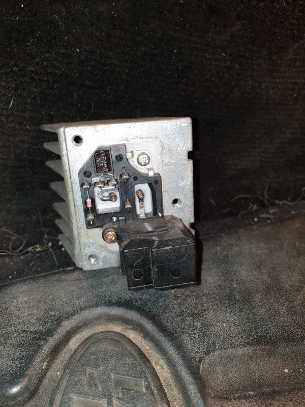

Tak pani terazky aj ja s tým bojujem... ventilátor ide len na maximum,,,, trochu som kukal a kukal a toto som vykukal.... ale nevidim tam žiadne odpory len akesi rezistory....
da sa to nejako opravit? Dík...

D2 má plynulé řízení otáček z řídící jednotky klimatizace, takže tam není jenom přepínač a odpory. Jinak dnes se to správně říká rezistor, po staru to byl odpor, ale je to furt to samé -součástka se dvěma vývody, jejíž dominantním parametrem je elektrický odpor.
