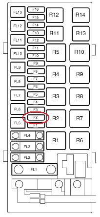

od Hubert
Zkontroluj pojistku v motorovém prostoru. Je tam jedna na Váhu vzduch, EGR, Ventil turba . Má 15A a je To F2.

od deitex
OOO dakujem hubert je to naozaj ono. Nedalo mi ist sa pozriet sa na to aj ked je jedna hodina po polnoci. Zajtra ju vymenim a uvidim ako pojde disco.

od Hubert
Já kouk sem na schéma a ta hláška o rozpojeném okruhu a už sem tušil co to je.
Hlavně aby to pomohlo a bylo to fakt ono. Sama od sebe se nespálila.
