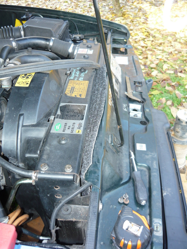

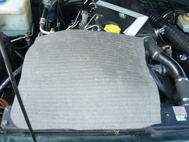

Zdravim,jdu se vmisit do debaty ohledne chlazeni. Ja jsem ted soupnul mezi hlavni chladic a chladic klimy pogumovanej koberec (gumou dopredu). Chtelo to ale zkratit a dat pryc horni tesnici gumu co je mezi chladicem a kastli. Mezichladic ma pritom volny vyhled. Testoval jsem to na normalnich silnicich a ve meste a teplota se drzela krasne okolo pulky. Pak jsem to testnul na dalnici a teplota sla po par kilometrech nahoru. Tak jsem ho povytahl asi o 8 cm a uz zas pekne drzel pulku. Podotykam vrtuli mam namontovanou. Topi to paradne :o)
JInak uz jste nekdo resil vetsi intercooler s klimatizaci? Tak aby se nemusela davat pryc? Jde to? Ja co jsem na to koukal, kdyz jsem mel shozenou masku, musel by jit jedine pred chladic klimatizace a asi narocnejsi by bylo se vypasovat s trubkama vsupu a vystupu. :hmm:
1. test pri zakryti komplet chaldice. Ale kvuli dalnici se musel jeste asi o 8cm povysunout.

zhruba velikost koberce
