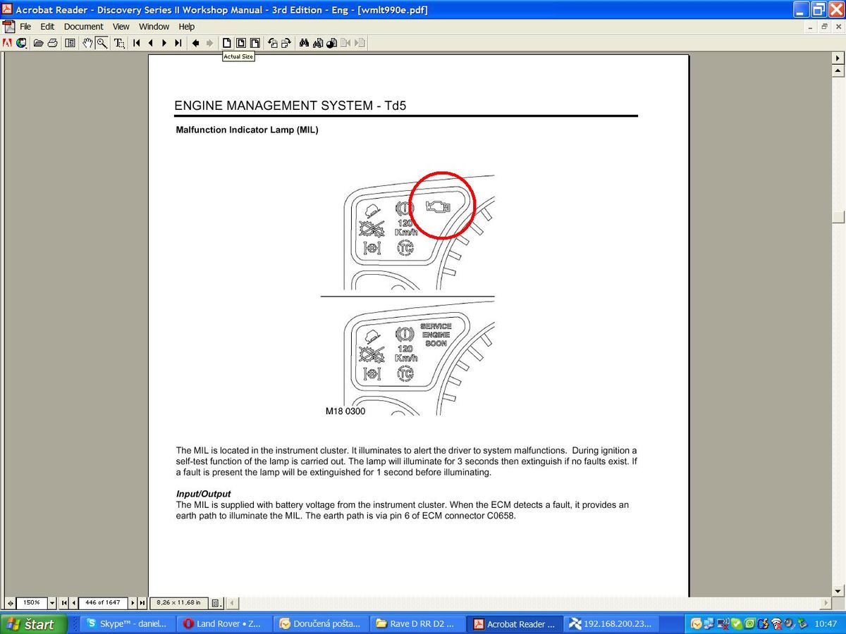

... a rozsvieti sa ti vobec "CHECK ENGINE" kontrolka ?

... pri kazdom zapnuti klucika sa musi rozsvietit kontrolka CHECK ENGINE (Disko ju ma mozno ako MIL) ta signalizuje, ze je riadiaca jednotka motora pripravena na dalsi ukon.Chaka píše:Žádná kontrolka na kontrolu motoru nesvítí.
... zhavenie ma vlastne rele a cerpadlo ma tiez vlastne releChaka píše: V tomhle případě mi ale připadá že se jedná o nějakou združenou závadu na elektronice. Je nějaké relé které řídí žhavení? Není náhodou společné i pro ovládání čerpadla?
... obe relatka funguju az ked zopne rele MAIN RELAY a to ovlada riadiaca jednotka motora cez bezpecnostny spinac SWITCH INERTIA ( pri naraze alebo prevrateni vozidla)

Tak sem ještě kontroloval tu kontrolku "Check engine" a po otočení klíčku nesvítí. Prověřoval sem to taky podle příručky na Discovery a tam je uvedeno že tato kontrolka nemusí být ve výbavě. Bohužel tím že člověk standardně tyhle věci neřeší tak ani nevím, jestli tahle signalizace někdy svítila. Budu ale vycházet z toho že ano. Znamená to potom že je problém v řídící jednotce? Mimochodem k tomu bezpečnostnímu odpojovači, s autem sem normálně přijel, takže nebyl důvod k tomu aby se sepnul. Zkoušel sem ho odmáčknout, ale taky žádná změna. Auto pořád nežhaví a neběží čerpadlo

... pisal som. CHECK ENGINE ak nezasvieti nejde riadiaca jednotka.
... to, ze sa nehlasi riadiaca jednotka (ECU) este neznamena, ze nama napajanie. To, ze ti nezasvieti CHECK... sice nasvedcuje ale neznamena to. Na hladanie chyby potrebujes znalosti elektriky alebo elektrikara. Samozrejme je potreba mat schemy.

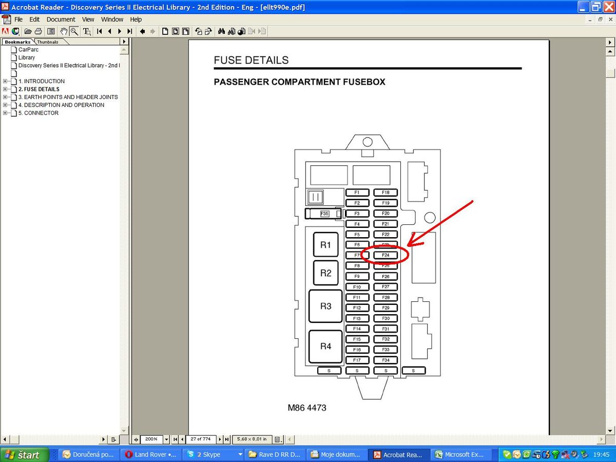

...skontroluj poistku 24 ci je na nej 12V ked zapnes klucik do polohy II. Tato poistka napaja riadiacu jednotku.
