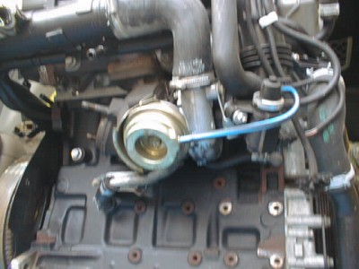

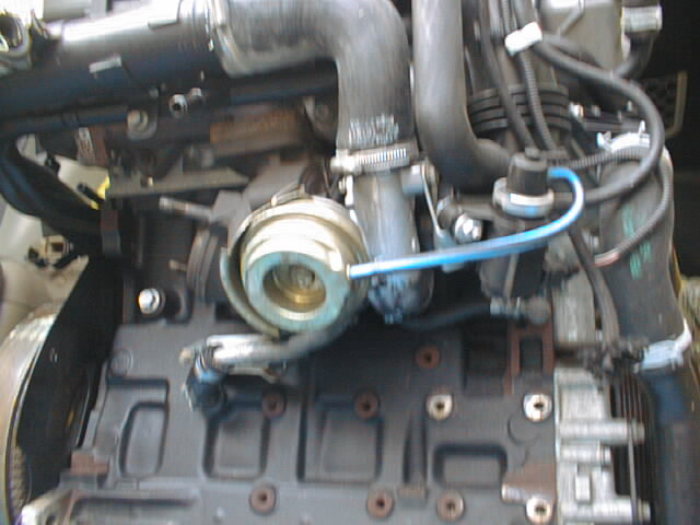

Tak jsem asi dojel,dneska -22 nastartoval jsem asi po 5 sekundovém startu napoprvé.Nechal ho běžet cca.10minut ať se trochu zahřeje.Pak jsem jel 15km ,za jízdy se začalo ozyvat nějaké cvakání,jakoby ventil, nejvíc když jsem se snažil trošku přidat plyn ,auto přestávalo mít výkon.Jsem ho nechal jet už jen na volnoběh,no a pak to začlo,auto si vytočilo otáčky tak na 7000 počítám ,zastavil jsem vypnul klíček,pak ještě stihnul odpojil kábel od baterky.Po celou dobu toho co teď píšu motor vyl na maxim co to šlo, kolem mě dýmu jak z lokomotivy,stal jsem tam jak debil a čekal co bude, a čekal kdy začne hořet celý.Pak naštěstí zastavil.Nevím či odešlo turbo,nebo co.Nafta v nádrži od OMV arktická na -35 plná nádrž. Fakt parádní zážitek nepřeju nikomu.Trvalo to odhadem tak 2-3 minuty ale nevím možná se pletu, tak když vám začne něco cvakat ve předu v motoru(jako by cvrlikaly ventily)tak ho radši hned vypněte a stůjte. Až budu něco vědět tak tak napíšu.Nebo dokáže někdo odpovědět co se stalo ??????????????

Tipnu si - olej z turba šel do sání a následně ho motor neřízene spálil. Takže nejspš turbo a možná i další věci, podle toho, jestli tam ještě nějakej olej zbyl.

No ono to je ještě asi jinak to možná nebude turbo, ale vadný vstřik???Oleje je v motoru 2x tolik než tam má být,a vypadá to že je ten olej smíchaný s naftou, co si o tom myslíš????A s tím zastavením teď už to vím taky že jsem to měl zadusit přes spojku no ale vědět to ráno a nezmatkovat atd.

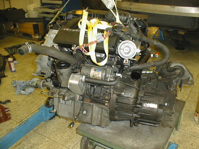

No dík za soustrastné projevy, snad už budu v pondělí zase zpátky a jezdit, v sobotu jedeme pro motor a hned ho jdem měnit.

Tak motor je vyměněný,má nejeté 85 000(no musím věřit),ale podle celkového vzhledu aj věřím že jo. Kupodivu chytil na první šup. Jinak ta výměnaje neskutečný maras,dělali jsme to 26 hodin.Ale ještě nejezdím čekám na oleje do ird a převodovky až mi dojdou. Ze starého motoru vyteklo tak 20l oleje (olej s naftou) a na prvním a třetím válci bylo plné sací potrubí toho sajrajtu,a víc zatím nevím je odstavený,až bude čas tak.....
