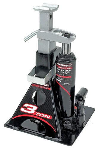

Nechal jsem si to trošku uležet a dnes objednal toto:
Za 14 dní to vyzkouším a uvidíme.

Tak dnes mi přišla,
vypadá, že funguje, je rozhodně stabilní, má zuby proti spadnutí pístu.
Bohužel ji nenarvu všude, kde bych očekával.
Ve standart režimu ji nedám pomalu nikde, takže veškeré fotky jsou na již zvednutém podvozku.
Na betonu žádný problém, není moc míst, kam ji chytit, takže klasicky gumové špalky v prahu OK, pod rám OK.
Ne měkkém podloží stabilní, nepropadá se díky solidní základně, není potřeba podkládat.
Zadní část vozu asi pouze za práh, nebo možná zkusím ještě to zvednout za zadní traverzu, co je na ní přidělané tažné.
Pod rameno se nevejde.
Zde nějaké rychlé fotky.
Edit:při povolení a stavu vypouštění nezajede uplně, ale zustrane vyset v místě, kde přestává být tlak ze zhora od auta ,
tzn, že je potřeba jí tlakem( nějakým páčidlem, šroubovákem) pomoct níž, aby šla vysunout ven.
( nevím, zda to píšu dost porozumitelně)
