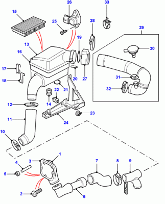

Zdarec, mam LR Defender 110 TD5 a odeslo turbo. Kdyz jsme to rozdelali, tak jsme zjistili, ze vzduchovy filtr je totalne nacecanej vodou aniz bych ho utopil nebo brodil. Nechapu, kde se tam ta voda mohla vzit a cim by to mohlo byt (snorchl nemam, ale uz ho resim). Turbo uz mam taky poreseny. Nemate s tim filtrem nekdo zkusenosti. Diky torpedo

nemohl ti niekto naliat do sania vodu myslim naschval ?

Nechybí ti na straně sání plastový podběh, případně máš kompletní hadice sání až do blatníku?

Jak ti to dopadlo? Vypadá to, že taky nemám kompletní hadice k sání do blatníku
Re: dotaz: Voda ve vzduchovym filtru Defender 110 TD5
ja to mam komplet hlava me to nebere kde se tam ta voda vzala? zadnou zavadu na potrubi sem nenasel. ale poresim to snorchlem uz sem si ho objednal. tak to si ten svod dej dokupy aby ti nevodeslo turbo jak me.
Jak je spojený to plastový Téčko jak je napojený hadicí od vzducháče s tou plastovou čásí v blatníku? Nevím, co koupit. Díky
Jeste je tam na dne airboxu takovej ventil ,na odtok vody ale moc bych mu neveril smerem dovnitr
Muze bejt zanesenej necistotama a nebo sterelej
To je fakt. Tím ventilm mi to končí ze strany air boxu. Musím se o víkendu podívat, jak dalece je kompletní box v blatníku. Díky za obrázek. Na jakou část by měl teda navazovat te "T" ventil se sítkem?
Beru dotaz zpět. Končím "9" a chybí mi asi "7". To bude asi jenom nějaká obyč hadice, ne?
