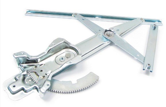

D1 96 obe predné okná mi nedoviera. Obe prešmykujú a nedajú sa úplne zatvoriť. Šoférove naviac ešte padá cca 2cm aj keď ho rukami dotlačím proste gravitáciou. Motorčeky predných okien bežia i po dosiahnutí koncovej hornej polohy. Zadné okná ok a v koncovej polohe po dovretí sa motorčeky vypnú.
Stačí mi vymeniť mechanizmy či niečo iné?

Velice pravděpodobně ti popraskaly ty kolečka ve spodní liště. Z části jsou vidět i na fotce. Pokud na to máš čas a chuť, tak to zkus opravit např. s použitím kovový podložky stejnýho rozměru, ale jinak ano... měl by ti stačit nový mechanismus stahovačky, pokud motorky běží.

Vďaka za odpoveď.
Čas nie je, takže
výmena mechanizmov.
Doplním zistenie pri výmene motorčekov a to je ozubenie kaput:
