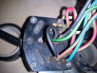

Schánim schéma zapojení přepínací páčky stěračů(s otřikovači) a motoru stěračů :D na defendra 8)
už sem z toho zoufalej :cry:
chladák iveco 026.jpg (28.95 KiB) Zobrazeno 1740 x
z páčky a z motoru mi čouhaj jenom dráty :?

schéma je na 18-stej strane keď si stiahneš - Electrical Schemes - Defender 300 Tdi.pdf:
http://www.legionlandrover.com/index.ph ... o=Defender" onclick="window.open(this.href);return false;

Díky už makaj :D
