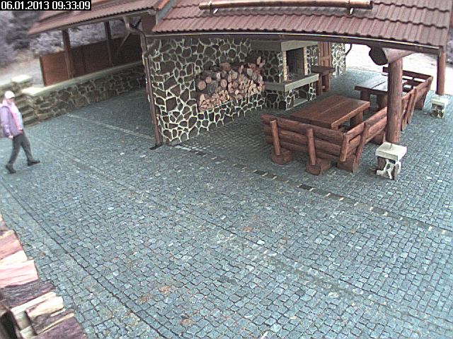

Dělám mimo jiný zabezpečovačky ale k Tobě je to daleko, ale mrkni se kdo poblíž dělá zabezpečovačky a nech si něco namontit. Nevím jak to máš velký ale s GSM přenosem počítej cenově alespoň 15 peněz, ale není špatný ani http://www.jablotron.cz/cz/Katalog/zabe ... era+eye02/" onclick="window.open(this.href);return false;
Máš to s GSM přenosem na zadané telefony SMS, MMS email, obsahuje detektor tříštění skla, infračervený detektor, detektor pohybu v obraze, IR přísvit, mikrofon a je možno ještě připojit 4 bezdrátové detektory. Katalogová cena je 7100 bez DPH. Nic lacinějc s GSM asi neuděláš.
Dodáš tam jen SIM a můžeš fungovat, popřípadě bych Ti to mohl přes internet nastavit nebo poslat za leší cenu.
Pošlu i obrázky se zlodějema.
