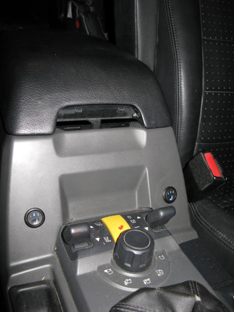

zdravím všechny co jim v D3 mznou zadky ,
moje D3 klasika HSE dovoz Itálie a přesto bez vyhřívání sedaček.
sice je po zimě ale přece, jsem se dozvěděl o dodatečné možnosti výhřívání sedaček..( netuším že se ta informace ke mě nedostala dřív že to jde :Ja blb: )
Jde o kevlarovou vyhřívanou dečku , která je pod koženým potahem jak na sedáku tak v oblasti beder.Vyhřívání má tři stupně a funguje to famózně.
Montáž trvala den a cena byla 7 500,- s DPH

Za 7500Kč tě docela natáhli ne? Když materiál stojí pod 3000Kč :Sorry:
Re: dodatečné vyhřívání sedaček D3
Napsal: 25 bře 2013 09:25
od petr štrof
Taky jsem našel levnější , ale kupuje se to podle velikosti sedáku a D3 nemá sedadla jako břichoplaz.
Nevím já viděl účet za ty Německý kevlarový dečky 3500,. žádná Čína+
práce + DPH 21% .
Nevím u mě dobrý a manželka je spokojená .

fidzi píše:Za 7500Kč tě docela natáhli ne? Když materiál stojí pod 3000Kč :Sorry:
340,- kč na hodinu mi nepřipadá na servis nijak tragický, spíše naopak, když nebudu brát v potaz energie a amortizaci nářadí a dílny, pak to po odpočtu plateb státu za zaměstnance, placených svátků a dovolený vychází asi 177,- Kč hrubýho na hodinu. Který servis účtuje o tolik míň? Dej tip.
No jestli si to udělat sám? Já než bych kuchal auto na parkovišti, tak to radši budu dělat to co umím a na co mám vybavení a zaplatím přiměřenou sumu servisu.
Napsal: 25 bře 2013 15:04
od fidzi
340Kč je cena dobrá, ale co tam dělali 10hodin? Už mám jednu tuhle montáž za sebou. Leda, že by D3 měla ještě debilnější sedačky než co jsem dělal já, přesto sem to dělal za polovinu času.
