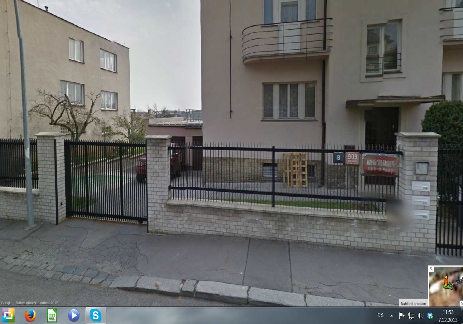

:shock: Tak to se teda pletu jak ta stará trumpeta, páč od Chronoshopu Na Dělostřílnách jezdím do centra kolem baráku na Nabateriích, kde dřív stávala jenom D2 a v době, kdy jsi nahlásil přírůstek do LR rodiny, k ní přibyla i červená D4. To je teda náhoda jako blázen! :-) Sem si myslel, že to má něco společnýho s tebou. :Ja blb:.
Tak beru zpět a sorry za plevel. A hele...teď jsem mrknul na google map a je tam dokonce i za plotem...
:mrgreen:

Já to mám trochu komplikované, protože bydlím v činžáku, který má garáže pod barákem, ale na Praze 4 obhospodařuji ještě jednu dvoj-garáž
