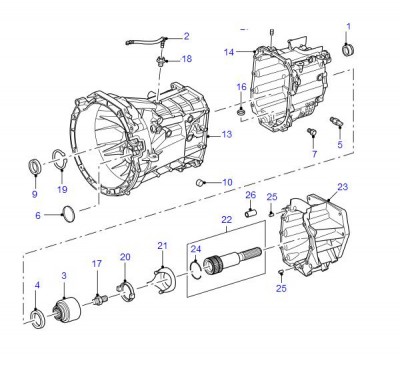

Sestava
Sestava
spojovací protikus hřídele LR030054

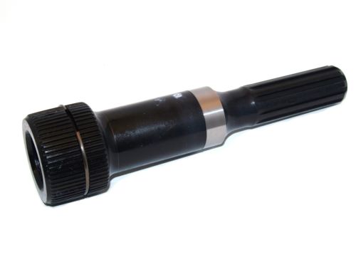

Hřídel TUD500020
Hřídel TUD500020
U Pumy (převážně rok 2007, 2008) dochází po čase cca 20 000tis.km ke kovovému "chrastění" při rychlostech 80-130km/h převážně na 6 převodový stupeň a to převážně, když motor není v tahu tzn. na dálnici "povolím" nohu z plynu při jízdě z mírného klesání. S najetými kilometry se tento zvuk objevuje častěji a častěji i u zařazeného 5 př. stupně a stává se postupně intenzivnější.
Při identifikaci problému jsme postupně vyloučili známý problém se spojkou její výměnou. Dále se vyloučila redukční převodovka, kardany atd. vše bylo v pořádku. Zbyla tedy hlavní převodovka MT82. Převodovka sama o sobě je také v pořádku. Na jejím výstupu je ale hřídel s tisícihranem TUD500020 s protikusem LR030054 která jí spojuje právě s redukční převodovkou LT230 a zde vzniká problém.
Při přeřazování, kdy vznikají rázy kterým prakticky nejde zabránit, dochází k postupnému opotřebování tísícihranu (který je navíc z výroby montován "na sucho bez maziva"), vůle mezi touto hřídelí a protikusem se zvětšuje a když je auto bez tahu "chrastí" jak kdyby se měla převodovka rozpadnout.
Pro odstranění této z dalších neřestí Pumy je nutná výměna dílů za nové a jejich řádné namazaní, před montáží obou převodovek dohromady.
Díly: hřídel TUD500020, zajišťovací kroužek hřídele TYC500160, spojovací protikus hřídele LR30054, speciální šroub protikusu hřídele LR006096, krycí kroužek TLD500080 a v případě že vibrace dílů už způsobily i netěsnost gufer na převodovkách a únik oleje, tak i výměna gufer LR0058800 a TZB500140.
