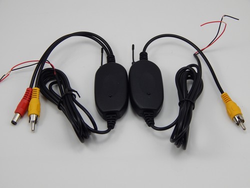

Netřeba ;) Mám to v osobáku a funguje to super.
http://www.ebay.com/itm/2-4-Ghz-Wireles ... 64&vxp=mtr

Ty jsem našel, ale docela se bojím, aby tam za ty prachy bylo vůbec něco vidět ;-). Stejně to ale neřeší otázku, jak udělat automatické přepnutí na zadní kameru v případě couvání... Předpokládám, že to ale za příplatek šlo, takže by to přes diagnostiku mohlo jít nastavit. Solidní vychytávka by pak byla druhá kamera vepředu pro situace, kdy se člověk vydrápe na kopec, ale bez vystoupení netuší, co je před ním, protože čelním sklem vidí jen nebe. To by asi stačilo manuálně aktivované. Do nového RR(S) prý jde objednat komplet pěti kamer pro pokrytí celého okolí :O

To už nevím, jestli ten wireless modul je schopen nést i nějaké informace pro vybuzení jednotky při couvání. Chce to zjistit jak to má RRS řešené, já u VW měl do jednotky už přívod signálu od zpátečky. Takže dost možná i u RRS to chce jen aktivovat.
A kvality se nebát, není to FullHD, ale naprosto v pohodě použitelné, těch kamer jsem už koupil několik, včetně modelů kolem 200-300,- a bez problému použitelné :grin:

asi nejpohodlnější je řešení pomocí bezdrátového přenosu, jak tu dával Lukasino a další obrazovky
