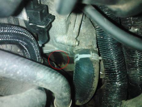

Včera mi na DII začala unikat voda. Nevím přesně odkud, odspodu je vidět pouze, jak to stéká od vrchu po motoru a od shora jsem také nic neobjevil. Až dnes jsem si všimnul, že je vidět slabý proužek mokrého na boku vodní pumpy. Teče to pouze nastartované, jinak sucho. Viděl bych to na vodní pumpu nebo minimálně těsnění, ale budu rád za případnou radu.

To se pěkně vezem, se špínou a rezem ...

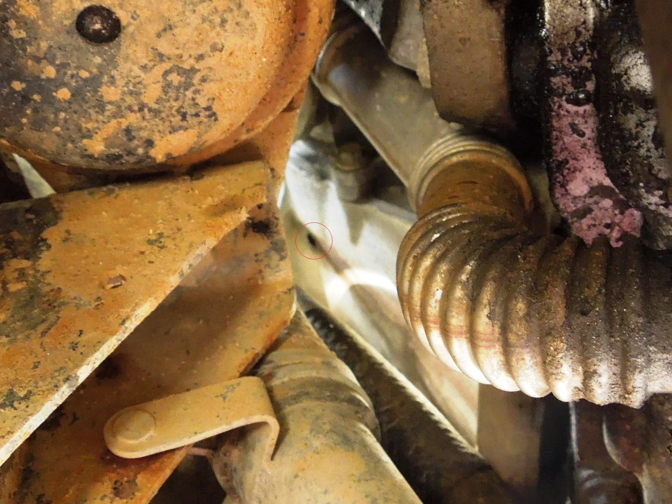

Tak jsem objednal novou pumpu. Jenže dnes na to zespoda koukám a sleduji, odkud voda teče. Z boku nálitku, kde je celá vodní pumpa vsazena, je malá dírka, z které mi ta voda teče. Vůbec nemám ponětí, co to za otvor je, jestli tam má něco být a nebo jestli z něho něco vypadlo a proto to teče. Prosím o radu, nějak si nevím rady.

http://www.discovery2.co.uk/waterpump.html tady máš popsanou komplet výměnu.

Moc díky, návod super! Ale stejně pořád nerozumím, proč to teče tím otvorem?

Nevím jestli je to stejná dírka, ale u hřídele vodní pumpy je odkapová dírka, aby v případě, že pumpa přestane těsnit na ložisku to mělo kudy vytéct a nehromadilo se to tam a následně se to netlačilo do servopumpy, ze které je vodní pumpa poháněná.

Jo, to dává smysl. Díky za vysvětlenou. Jsem trochu zoufalý, když věcem nerozumím

Pumpa vyměněna, voda neteče
. Návod pomohl. Ale i tak to je peklíčko ...
