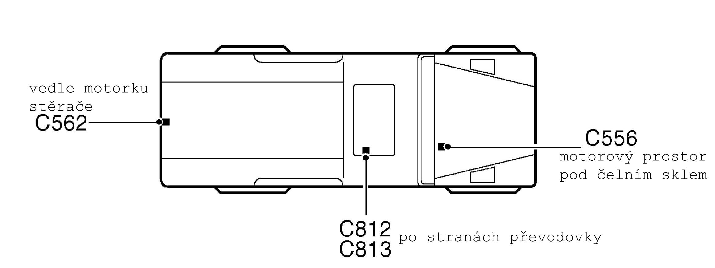

to mne taky napadlo, kde všude jsou kostry?
Re: Elektrika v Defu
Napsal: 27 říj 2014 23:10
od Lochy
Bulkhead, převodovka?
Napsal: 27 říj 2014 23:11
od Tazik1992
Napsal: 27 říj 2014 23:16
od Lochy
jo tohle jsem myslel, díky
