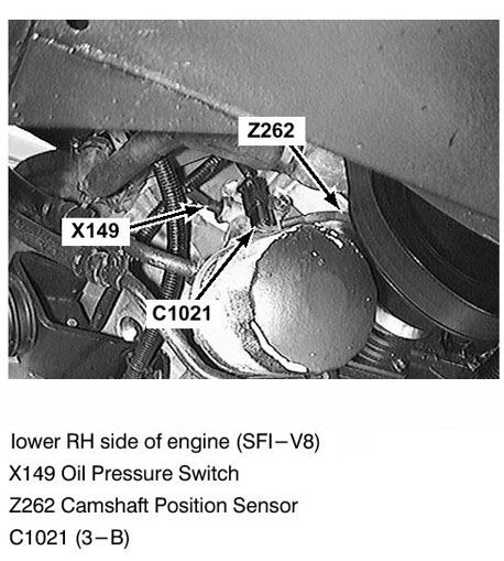

Mělo by být vpředu dole blízko olejovýho filtru. Jestli je to ten tvůj motor.
CMP sensor V8.JPG (77.94 KiB) Zobrazeno 3666 x
Údaj o otáčákch motoru dává sensor polohy klikové hřídel (CKP) a ten je z leva na krytu setrvačníku
Ten je na stejnym principu jako CMP sensor. Bez jeho signálu to narozdíl od CMP nefunguje
