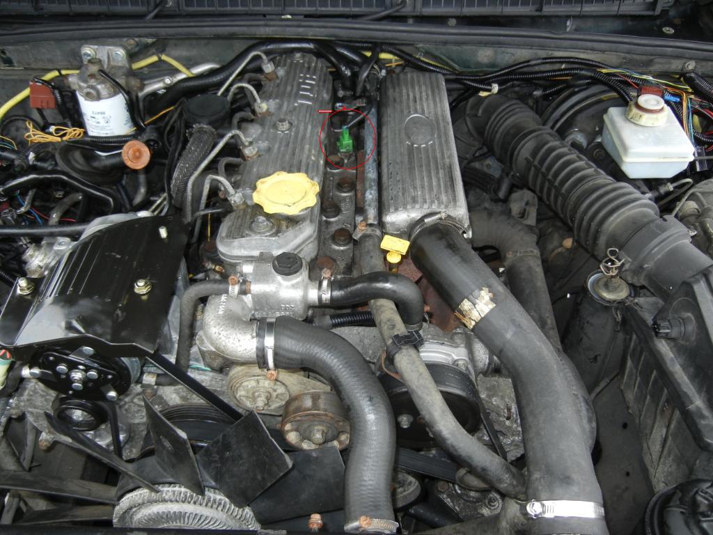

To bude vono nokubas píše:ma neco společnýho se zhavením,nemam to zapojený a akorát to dýl žhavý
Tenhle sensor (vrchní) je přímo pro řídící jednotku motoru. Teploměr na přístrojovce má svůj sensor někde z přední strany motoru v blízkosti termostatu.

Každopádně mám za to že tohle čidlo je přímo napojený na egr ventyl, protože u starších discovery je to jediná řídíci jednotka co tam je. Takže když šla tahle jednotka prč, šlo pryč i čidlo.

Tak, tak.faethor píše:čidlo je přímo napojený na egr ventyl, protože u starších discovery je to jediná řídíci jednotka co tam je

Na teplotu je jedno malé jednokontaktí je pod termostatem.
Ty dvě doukontaktní: jedno pustí sahary, když je voda tuším 100°C a druhé ve 110°C odstaví klimu aby dále nezatěžovala motor.
Ty teploty nevím přesně, aby mě zase někdo nechytal za slovo.
