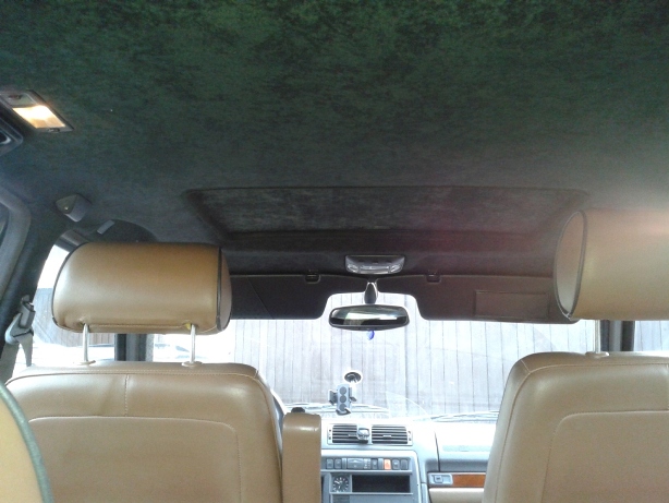

Takto to dopadlo. :O

Hodně dobrý...nechceš mi to potáhnout? :wasntme
Vypadá to fakt super. Co je to za látku? A jak si vyřešil stínítka? Všiml jsem si,že je máš taky v černý.
Já mám teď v béžovce, stejně jako strop. Chtěl bych jít taky do černé, jak sloupky, tak strop.

Díky :chuckle . Látky jsem kupoval u TENATEX v Letovicích. Jo komplet strop a sloupky, madla, clony a i osvětlení je černé. Navíc jsem ještě dělal komplet vršek kufru do černé a repasoval i lištu pro třetí brzdovku. Plasty jsou lakované barvou na kůži a koženku, mají lepší plasticitu, takže nepraskají při různých teplotách.

Lassard píše:Díky :chuckle . Látky jsem kupoval u TENATEX v Letovicích. Jo komplet strop a sloupky, madla, clony a i osvětlení je černé. Navíc jsem ještě dělal komplet vršek kufru do černé a repasoval i lištu pro třetí brzdovku. Plasty jsou lakované barvou na kůži a koženku, mají lepší plasticitu, takže nepraskají při různých teplotách.
Kterou konkrétní látku jsi bral? Budu to musel řešit do D2.

Tak konkretni latku nevim, jeden druh byl myslim Paris a druhy- tenka to jsem ladil na oko, ale urcite ta latka ma laminaci.Sire latky musi byt na stropnici 150 cm a vic. Zkusim nekde najit uctenku
