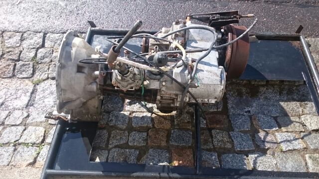

od marty.ltm
tomáš štěpnička píše:to už vím :wink:
ale jednak mi přijde pro LR88 dost dlouhá takhle na pohled,ale také se obávám že těchto převodovek asi nebude moc dílů k sehnání(navíc mi přijde že má až moc dlouhé rychlosti)
Hoj.
Já mám toto, mělo by to být z 90ky 92 rok, 200tdi.
Márty

od marty.ltm
marty.ltm píše:
Hoj.
Márty
Tapatalk mi nějak blbne, tak sorry, nevim co z toho vyleze
Re: 90tka převodovka
Napsal: 14 kvě 2015 09:24
od tomáš štěpnička
dohodnuto ,beru
