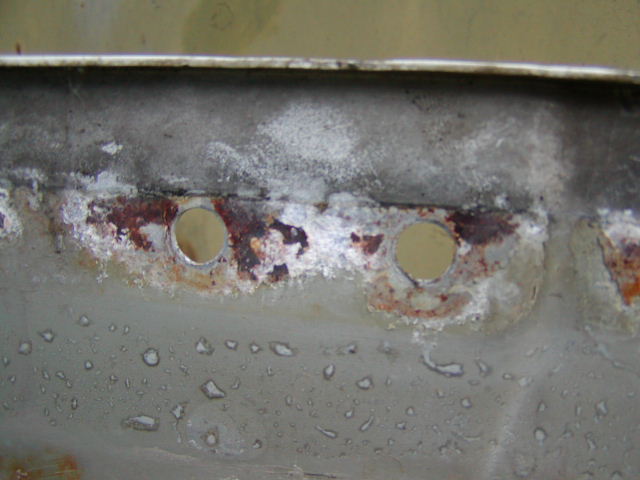

kvalita plechu AL je nic moc, to je pravda, ale největší pruser je kvalita dílenského zpracování, kde jen tak snejtujou AL plech se železem !! no a pak stačí trochu vlhkosti :rain a vznikne galvanický článek, a už to začne korodovat a když se to včas nepodchytí tak je to po :time durch.
Já tyto nekvalitní spoje rozdělám, vyčistím atd. a dám plast folii na obě plochy , tak jak to dělají v letecký výrobě , a znovu snejtovat. ale před tím dám ještě AL nýty do naředěnýho rezistinu ML, a problém s korozí je navěky vyřešen. Ale je to pracný..

tak jsem byl zvědavý jak vypadají spoje AL a železo na kapotě, který nejsou hned vidět ,nechat to být a věřit že je to OK ,tak je to za pár let durch
Re: Defender karoserie
Napsal: 20 kvě 2015 21:23
od DanoDEF
čuník píše:tak jsem byl zvědavý jak vypadají spoje AL a železo na kapotě, který nejsou hned vidět ,nechat to být a věřit že je to OK ,tak je to za pár let durch
... durch to budes mat tak ci tak ak budes jazdit po nasich nasolenych cestach v zime

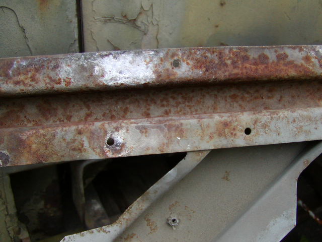

kozlík opraven :-P / L+P strana
Re: Defender karoserie-oprava
Napsal: 30 čer 2015 13:27
od VencaZE
Zajímavý tvar toho opravnýho plechu :-) . Jinak to vypadá že se asi příštích pár set hodin nebudeš nudit :grin: .
Napsal: 03 črc 2015 23:06
od čuník
nojo nudit se nebudu, chtěl jsem zachovat co nejvíc puvodního materiálu, Taky je tu ale možnost koupit za 50tis . /nebo kolik vlastně stojí / nový kozlík :grin: nebo rovnou novýho Def. :grin: ale to bych se pak nudil a vlastně bych si toho auta asi ani pak tolik nevážil :D
