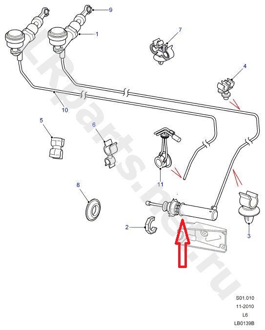

Zdravím, chtěl bych se zeptat zda někdo neví číslo dílu, popř náhradu pístu spojkového válce, který je na konci vedení spojkového válce na převodovce. Jde o Freelander I, 2.0 D rv 1999. Číslo válce jsem schopen najít, ale ne toho zakončení na spojce. Je tam nějaký francouzký výrobek, který prasknul a číslem PA66GF43. Ale nevím zda tam, vůbec byl originál. Jde o díl na přiloženém obrázku.
Předem děkuji za pomoc.

Náhrada má číslo STC000210L . Je to celek i s válcem spojky.

Díky musím to teda koupit celý. On tam někdo nacpal z Peugeota 306. Já jsem ještě našel náhradu od Delphi LCS10021. Doufám, že prasknutí nebylo problémem na převodovce.

goor00 píše:Díky musím to teda koupit celý. On tam někdo nacpal z Peugeota 306. Já jsem ještě našel náhradu od Delphi LCS10021. Doufám, že prasknutí nebylo problémem na převodovce.
No to asi těžko. Peugeot má lanko.

Já nevím co má Peugeot, ale v katalogu Delphi to prostě ukazovalo, že je ten díl užit i v tam. Je-li to pravda či nikoliv nevím.
Každopádně se to rozpadlo kvůli prasklému plechu, co drží ten pomocný spojkový píst. Naštěstí ten plech stojí jen 260,- . :-)
