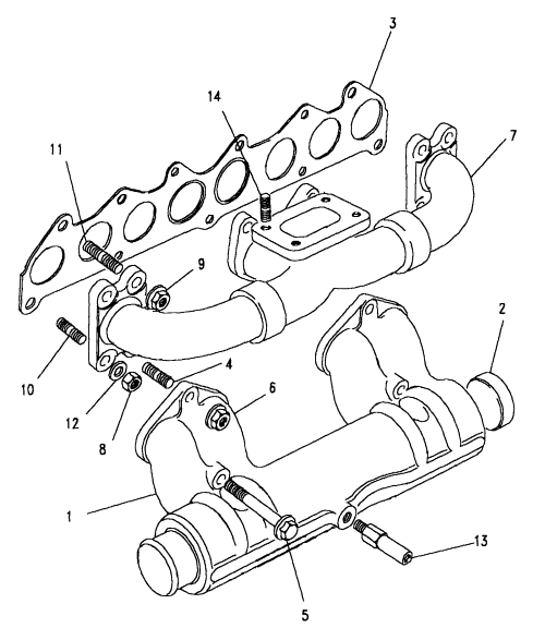

Koupím dobré výfukové potrubí pro Def 200tdi, viz. obrázek- položka č. 7.

přepokl. že děláš konverzi 200 disc na 200 def
to s velkou pravděpodobností neseženeš, ale z J19 to tam po určitých upravách na/rozteč šroubů/ de použít.

Chystám se na konverzi 19J→ 200tdi a ano, motor budu mít z Disca.

Jenže ty v tom případě budeš ještě potřebovat k tomu výfukovému i sací potrubí a i alternátor je je jinde. :wink:

Jo a z toho 2,5td 19J je to výfukové potrubí slabší (hubenější)

Jestli je na 19J slabsi, jako ze to ma logiku, když 200tdi ma větší vykon, tak to teda nepouziju.
Koukam ze si budu muset zacit delat seznam co všechno potrebuju. Jako obvykle jsem si rikal ze to zase tak slozity nebude.
A jako obvykle, se mise zacina nejak komplikovat :D.

VencaZE píše:Jestli je na 19J slabsi, jako ze to ma logiku, když 200tdi ma větší vykon, tak to teda nepouziju.
je trochu menší pruřez , ale klidně to použij - bud v klidu nic se nebude dít, motor poběží, auto pojede a těch eventuelních cca 250 W ztráty výkonu (čož je asi 0,3% ) nikterak nepoznáš

No já to neumim vypocitat takhle pekne na ty watty(odkud jsi vzal tu hodnotu?), ale něco mi rika ze mensi prurez= větší rychlost spalin= větší otacky turba(nebo mensi tocivy moment na obeznem kole). Oni ten motor asi nevymysleli uplny blbci a zrejme existoval duvod pro pouziti rozdilneho potrubi a jineho turba. A protoze nejsem motorovy vyvojar, dam tam to co tam patri i za cenu vyssi investice.
