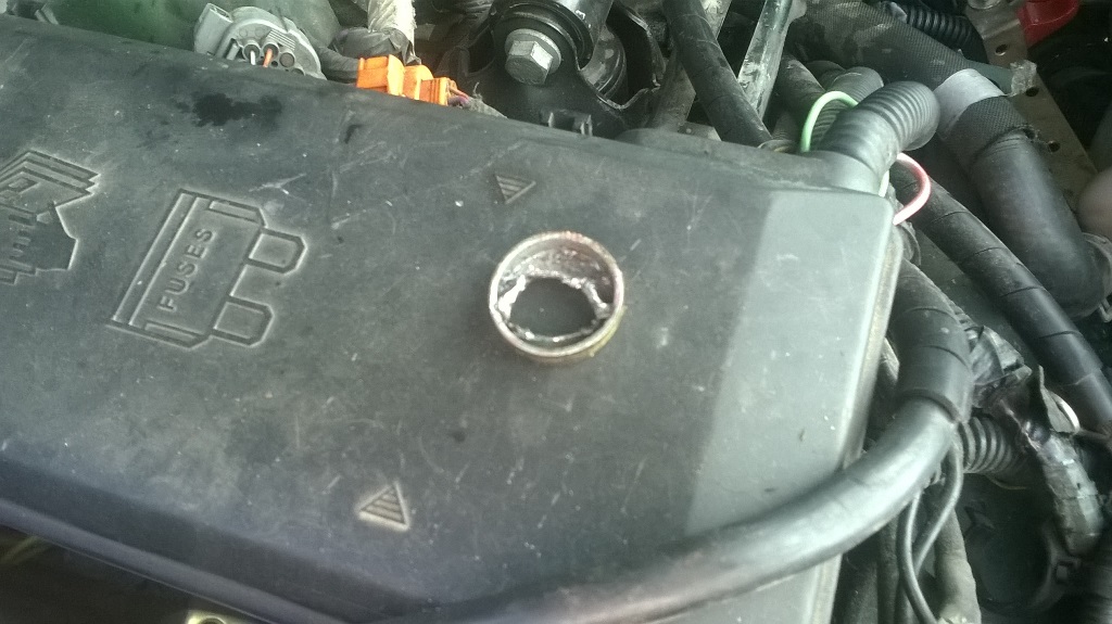

Takže - riešenie,
použil som genuide mrazové zátky, pôvodné som navŕtal, a keďže nešli skrutkovačom, použil som "blicky".
Pre montáž som použil lepidlo na závity Loctite Medium a narazil naspäť. Použil som orech gola a menšie kladivko.
Zatiaľ to drží.

Jeden dotaz - proč jsi je měnil?
Re: Td5 mrazové zátky - ako na to?
Napsal: 15 črc 2015 09:19
od faisceau
Pretože v strednej mrazovej zátke (situovanej za držiakom motora) sa objavila prasklina (!!!) a zaznamenal som pomerne silný únik chladiacej kvapaliny.
Nejaké drobné kvapky niečoho pod vehiklom neriešim, ale keď ťahám za sebou čiaru, to ma už chladným nenechá.
A nemám odvahu ako Hanys :Sorry: - jazdiť na sucho :D
