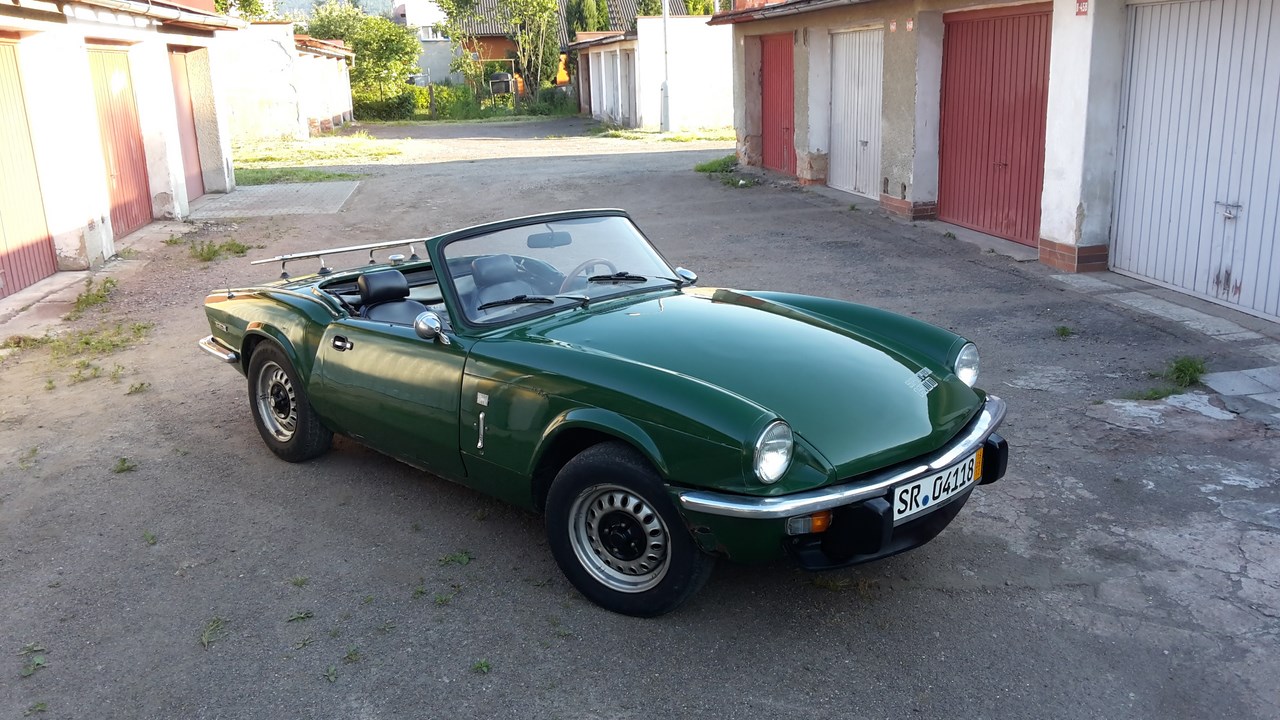

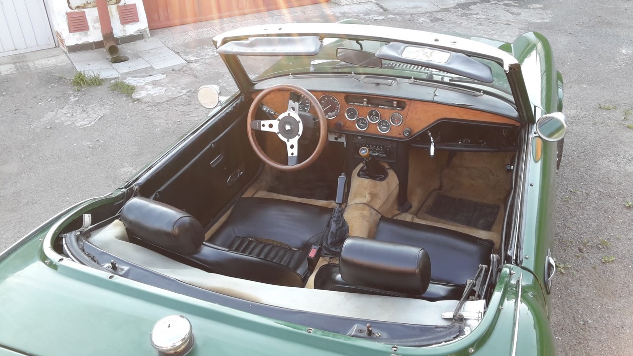

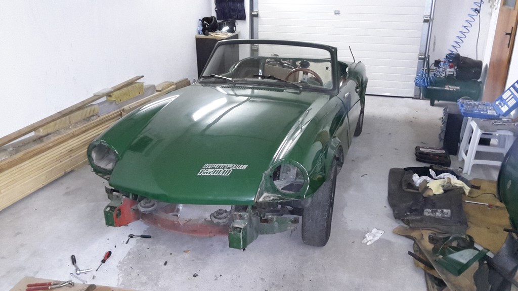

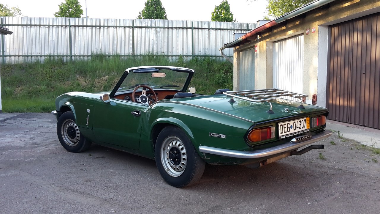

Před pár měsíci jsem neodolal a pořídil si Triumph Spitfire MKIV 1500 - tohle anglické sportovní vozítko mne odjakživa svými tvary velmi přitahovalo. Nákup byl samozřejmě impulzivní a zase jsem se více než rozumem rozhodoval srdcem. Přesvědčování rodiny, že je to ta nejlepší investice, kterou jsem mohl udělat, a to nejpraktičtější auto, které jsem mohl koupit (stejně jako moje 3-tunová DII), skončilo už druhý den pronájmem garáže od kamaráda a odstěhováním Triumpha (zatím naštěstí jen triumpha) z garáže u domu :-)
Tři měsíce jsem uvažoval o prodeji, ale jelikož mám přeci strašných peněz a hrozně moc času, že nevím, co s ním :Ja blb: :Ja blb: :Ja blb: tak se ve mně včera znovu něco zlomilo a začal jsem auto rozebírat pro celkovou renovaci (moji první renovaci veterána). Tímto se pokusím, pokud to bude někoho zajímat, s vámi podělit alespoň o pár foto z mého snažení a budu rád i za každou radu od znalých, kterým už nějaký ten veterán rukama prošel.
Něco o Triumphu:
- motor 1500 ccm
- r.v. dle štítků 1979
- levostranný
- od roku 1998 (posledních 17 let) uskladněno - dovoz z D
- softop i hardtop
Než jsem začal auto rozebírat, podařilo se ho rozpohybovat, opravit brzdy apod. a projít dovozovou STK.
Hodlám ho dát na bílé SPZ.
Pár foto níže...teď jen doufám, že nezůstane takto polorozebraný další dva roky :mrgreen:

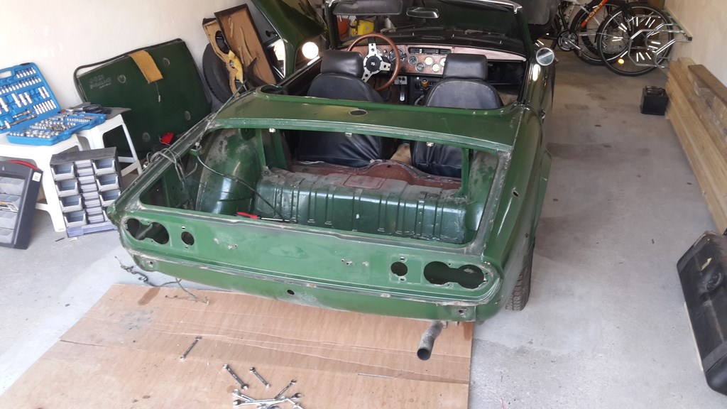

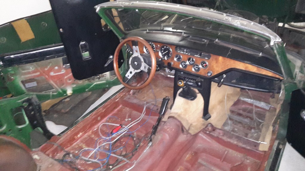

a další...

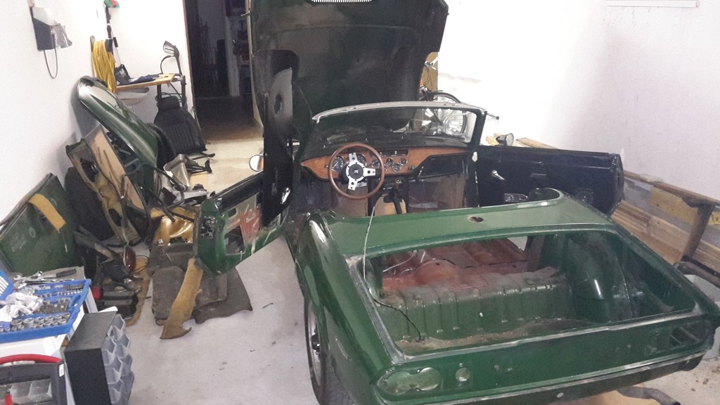

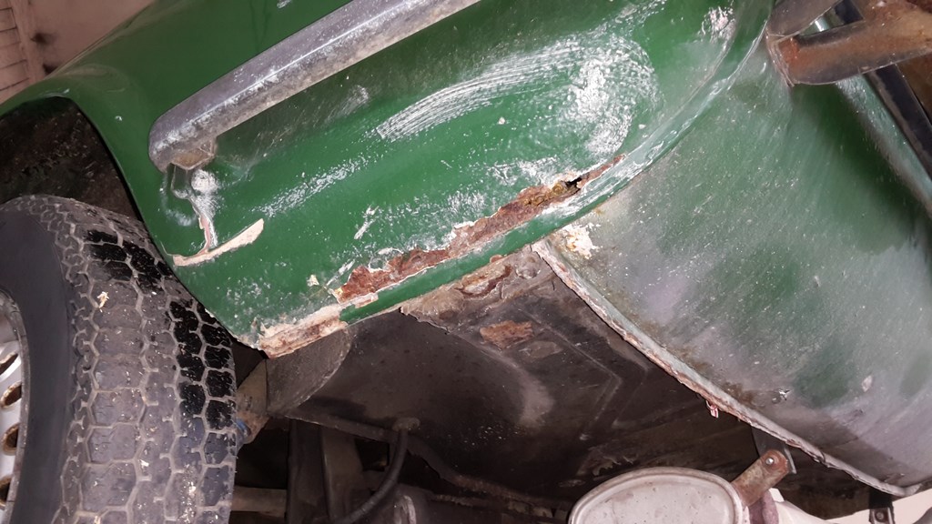

Díky moc všem za kladné reakce. Jak řekl Kryten, fotky opravdu umí klamat. Vozidlo bylo kompletní a nějakým způsobem pojízdné, ale jinak na co člověk sáhl....to se... :moon Ale s tím jsem počítal vzhledem k jeho věku a té dlouhé době, kterou stálo.
V karoserii je několik prorezlých děr, všude puchýře, lak se na dosti místech odlupuje, nic není správně slícované, pravé dveře nejdou dokonce pořádně zavřít, u řidiče je zkorodovaná podlaha, geometrie přední nápravy je tak mizerná, že má auto co dělat se v plném rejdu rozjet, podvozek je úplně mrtvý, sedačky částečně rozdrolené a místy potrhané, zlobí elektrika, gumy a těsnění zpuchřelé a ještě spousta dalších věcí. Původně jsem dal nějakým způsobem dohromady brzdy a chtěl trochu pojezdit, abych zjistil "co a jak". Nicméně pocit z jízdy vzhledem k mrtvému podvozku, zadírajícím se zadním brzdám, špatné geometrii, za jízdy se otevírajícím pravým dvěřím a tisíci dalších závad je naprosto otřesný :mrgreen:
I tak je to ale :heart motor jde krásně a sportovní potenciál v malém Triumphu vidím veliký :cool
Snad se mi podaří brzy pokročit a udělat zase další nové fotky. Karoserii mám komplet odstrojenou kromě palubky a součástí v mot. prostoru (ostřikovače, motor stěračů, brzd. válec apod.). Jakmile to půjde, pokusím se odstrojit karoserii úplně a uvolnit ji z podvozku....
Pak bych poprosil o radu, jak na to dál? Myslel jsem si, že bych začal:
1) zbavení karoserie rzi a starých vrstev laku - pískováním?
2) vyvaření karoserie šikovným karosářem
3) mezitím přestavba podvozku a očištění a nátěr rámu + očištění a vyleštění motoru
Jak dál....lze před lakováním spasovat karoserii samotnou a pak jen posadit zpět na auto nebo by bylo jednoznačně lepší ji spasovávat ještě před lakováním ale už posazenou na rámu?
Je pískování dobrá volba pro tento typ karoserie?
Díky za každou radu.

piskovani se da ale firma ktera to opravdu umi a nepiskovat piskem ale nejakym granulatem ci co, ivos takhle nechava piskovat dily na moto veterany, kdyztak mu napis a zjisti o co presne jde
Re: Benjaminův Triumph
#13 Příspěvek od MadTom » 06 lis 2015 07:47
Přesně tak - plechy se musí opatrně a jemně, aby to ten písek nenačechral a nenatáhnul - potom by se to celé zvlnilo. Takže nejlépe někoho, kdo to umí (tedy plechy na veterána). A pokud jde o vnější plechy ty nejsou rezavé nebo jinak poškozené, tak bych to snad ani celé nepískoval, a řešil jenom rohy a vnitřky - to chce ale domluvit s lakýrníkem, co mu bude vyhovovat. Ať zbytečně nepřiděláváš práci.

Opravdu dobrých machrů,kteří opravdu umí karosérii jemně opískovat je málo.Pak je to obrovský průšvih když plechy zvlní...Doporučil bych vylouhovat v lázni,nejlepší řešení,stojí to za tu cestu.Dělají to v Mladé Boleslavi,mají velkou vanu i na celou karosérii,sežere to barvu i rez,plech pak je hladký a stříbrný,jak nový.Chce to pak stříknout základem,aby to neorezlo vzdušnou vlhkostí a hurá na klempířinu.Jinak karosérii vč.dveří,kapot a nárazníků spasovat k chassis určitě před lakem.
Přeju hodně trpělivosti při renovaci,je to krásné autko,stojí to za tu námahu :Pohoda:

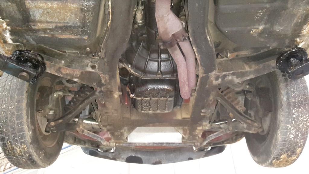

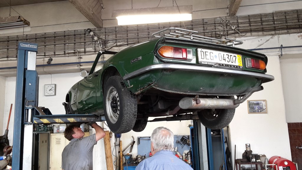

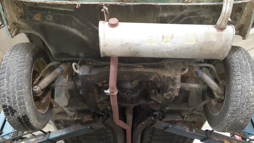

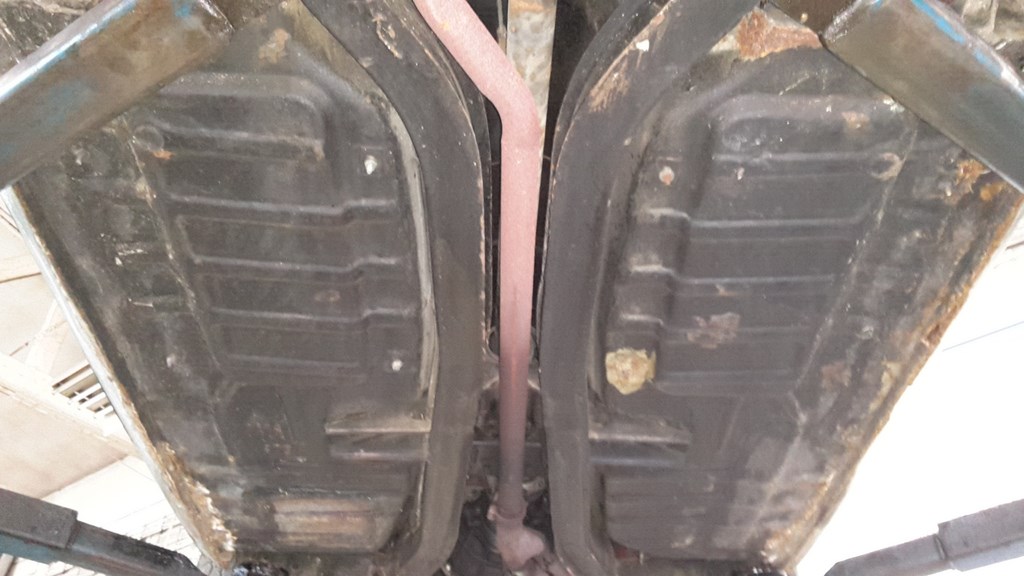

to čuník: někdo by to možná polátal, poleštil a jezdil - já jsem bohužel takový puntíčkářský a skoro nikdy spokojený. Renovace do šroubku je jediné, co mne dokáže uspokojit :mrgreen: Nicméně, aby to nevypadalo, že jsem úplný blázen, pár foto níže, na autě určitě práce je. Kromě toho, při rozebírání jsem nabyl dojmu, že auto už určitě nějakou renovací v minulosti v Německu prošlo - přinejmenším je kompletně přelakované z původní originál hnědé barvy na zelenou - takže původní lak a nějaké šrouby, které už byly asi taky měněné, už bych stejně nezachránil, což bylo dalším důvodem k rozhodnutí o plné ranovací.

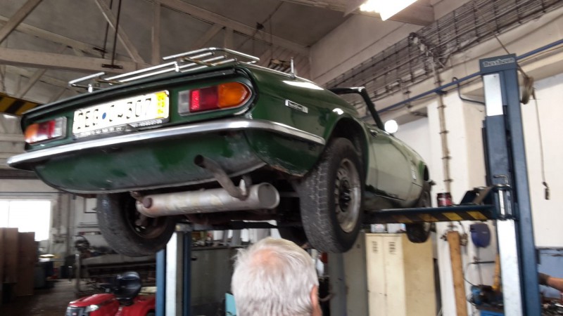

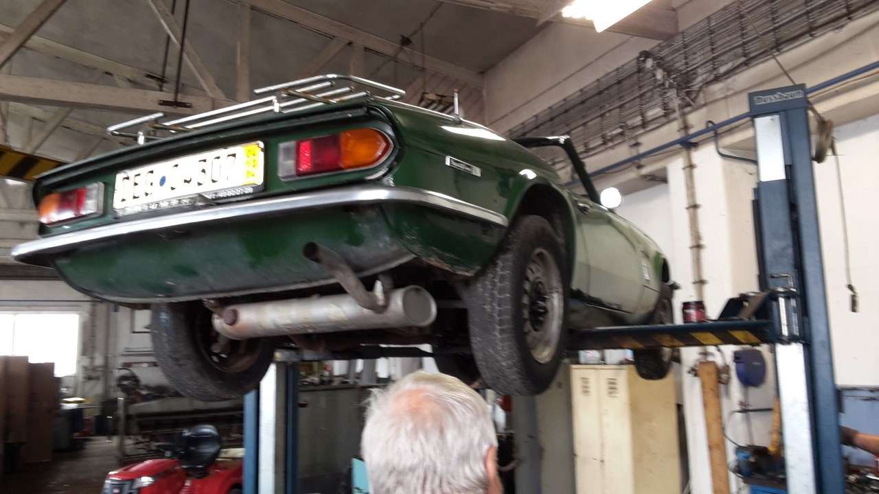

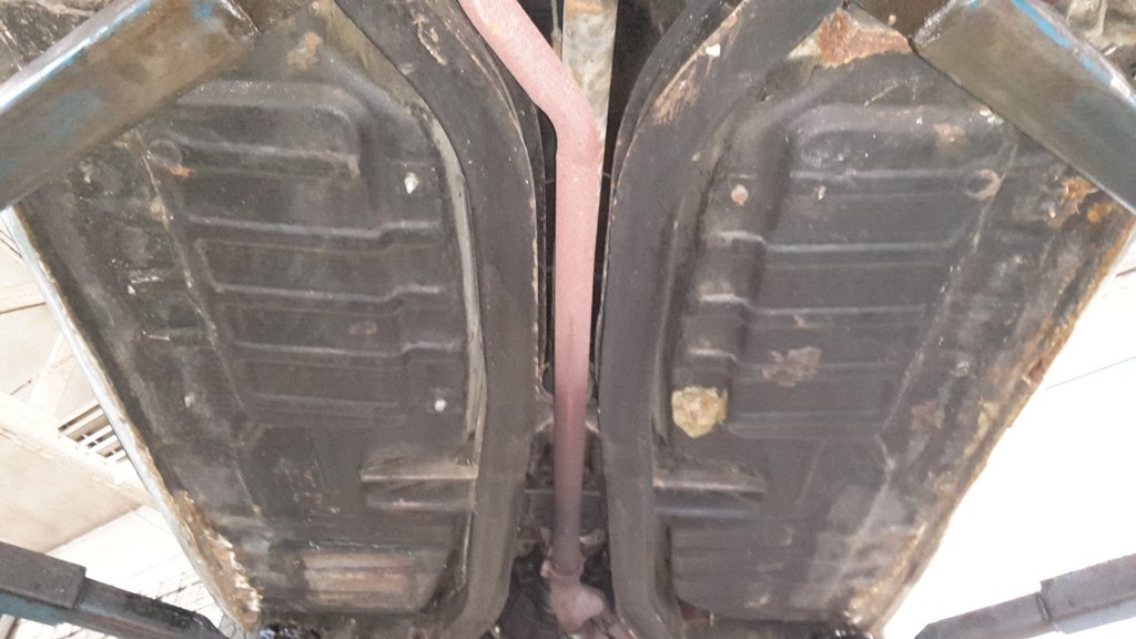

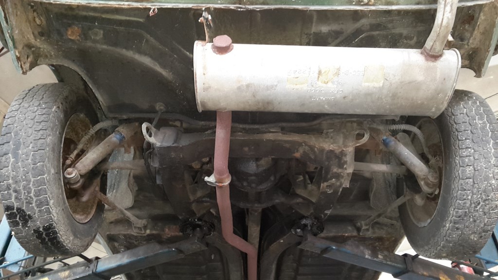

Níže pár foto hned po koupi ze zvedáku - je pravda, že toho vyváření tam snad nebude tak moc:
1) podlaha u řidiče (není skrz, ale je mizerná)
2) vlevo dole v kufru zkorodovaný lem skrz
3) vpravo vpředu u štítků pod kapotou dvě nebo tři dírky
4) a ty malé přídavné plechové rohy u předního nárazníku jsou zkorodované skrz (ale to jde koupit všechno bez problému)
5) levý přední podběh pod vyklápěcí kapotou má díru
...to je snad vše....jinak celkem zdravé...více to bude asi spíš o přesném spasování všech dílů...
