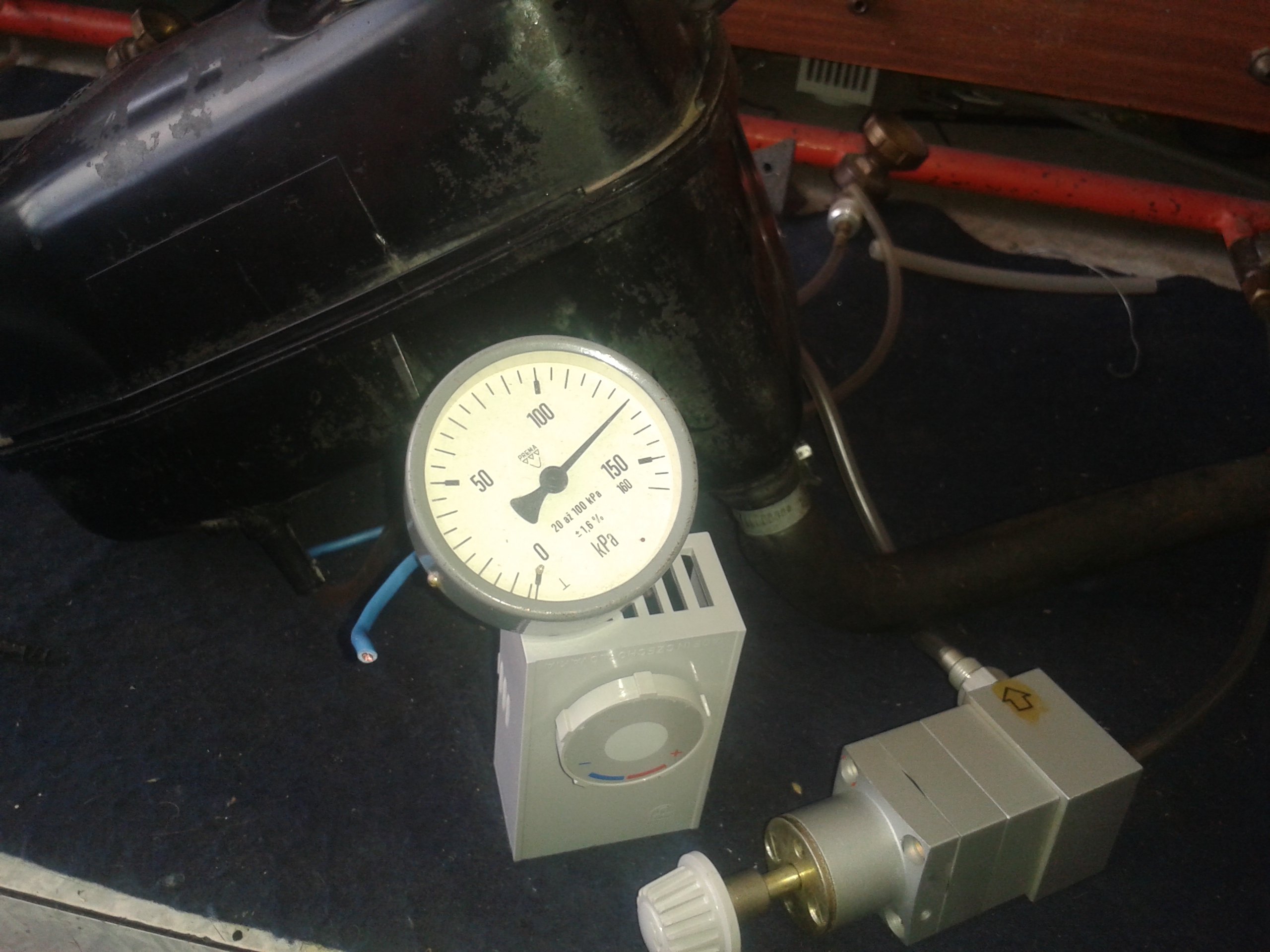

Tak mě to nedalo a změřil jsem moji zátku . Otevírá při 1.4 bar a zavírá 1.35bar ,takže dobrý .ale zvažuji že bych to pro jistotu přenastavil na 0.8 až 1,0 bar , protože těch 1,4bar mi přidá, že je to docela velký tlak. Takže riziko prasknutí hadice, atd tu je.
Ventilek ve víčku je pružinka a destička ,jednoduchý zařízení a pokud to není zalepený tak to bude spolehlivě fungovat. Zátka exp. nádržky se dá i rozebrat a ventilek vyčistit
