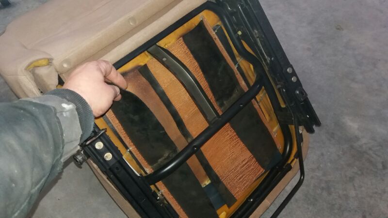

Prodává se náhrada. Já auto tak koupil, sedačka je propadla o deset centimetrů, nedá se s tím pomalu jet. Varianta je, vzít to ke švadlene co sije kůži a nechat to prošít, byl by klid.

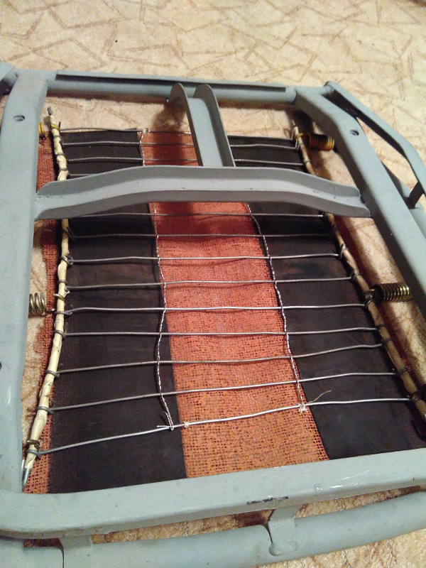

Já jsem upletl jednoduchou drátěnou mřížku (15 minut práce) a dal jí na pružiny, stejně jako je v opěradle, v zadním sedáku nebo jiných autech. Jednoduché a pro mou prdýlku velice pohodlné. Hlavně to chce tu mřížku vyřešit dřív než se zbortí a rozdrolí molitan sedáku.

Jo a mezi ten "drátěný program" :grin: a molitan jsem nití přichytil (jak knoflík) tu starou membránu pro jistotu kvůli prodření.

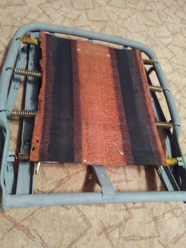

Já to taky vypletl. Provázkem a překližkou...a je to super ;) Cca 20 minut práce
