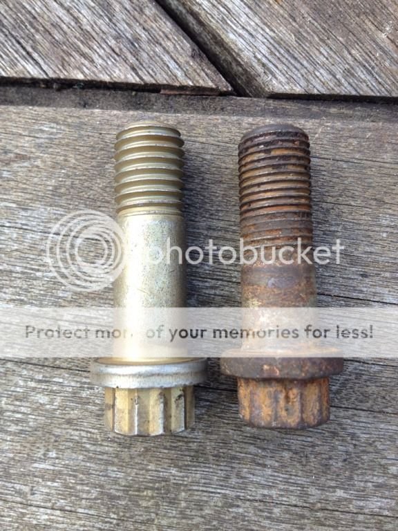

Re: srouby zadniho brzdice
Šroub třmenu na třístovce je FTC3375 (SYP500090) a je to závit M12x1,25 alespoň mně jde pěkně našroubovat do matice s tímto závitem.
Měl by mít, jak píše Hubert, 12hran na třináctku klíč.

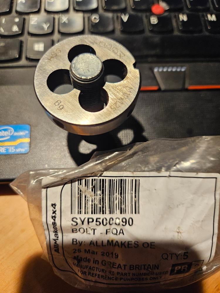

Máš značkovej závitník?
Onehdy jsem koupil sadu jemných závitníků za výhodnou cenu a celá sada šla do šrotu, protože ani jeden závitník tam nebyl dobrej a bral šponu i v nové matce....

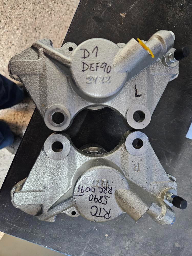

Dělal jsem to Mirkovi minulej rok a řešil jsem to něco podobného.
Jestli si to dobře pamatuju, tak brzdiče nejdou přehodit, protože ten metrický má větší díry na šrouby.
Rozeč ale asi sedí.
Mám tady myslím oba dva typy zadních brzdičů metriku i imperiální
Rozeč ale asi sedí.
- Land Jirka
- Příspěvky: 3622
- tel.: +420731913431
- auto: Land Rover
- Bydliště: Boskovice
Pro porovnání:
Díra na šroub je 12,04mm vs 11,06mm.
Velikost pístků 41mm je myslím stejná.

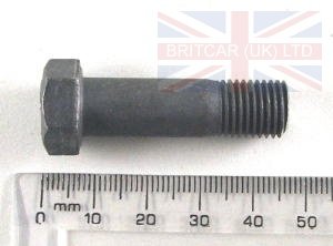

šroub 571910 má šestihranou hlavu
Sakra, nejak sa to komplikuje...
Takze brzdice RTC5890 + RTC5889 su tie spravne brzdice ktore treba kupit? Zavity na trubkach su rovnake?
Rozmyslam, ci nebude jednoduchsie repasnut tu origo '95 softdash napravnicu, aj ked je na kasu.
Derave banjo, uhnite uchyty na pruziny a vymlatene snad vsetky diery na silentbloky + tlmice
Alebo vytocit sroby na mieru, eventuelne vypuzdrit tie povodne brzdice

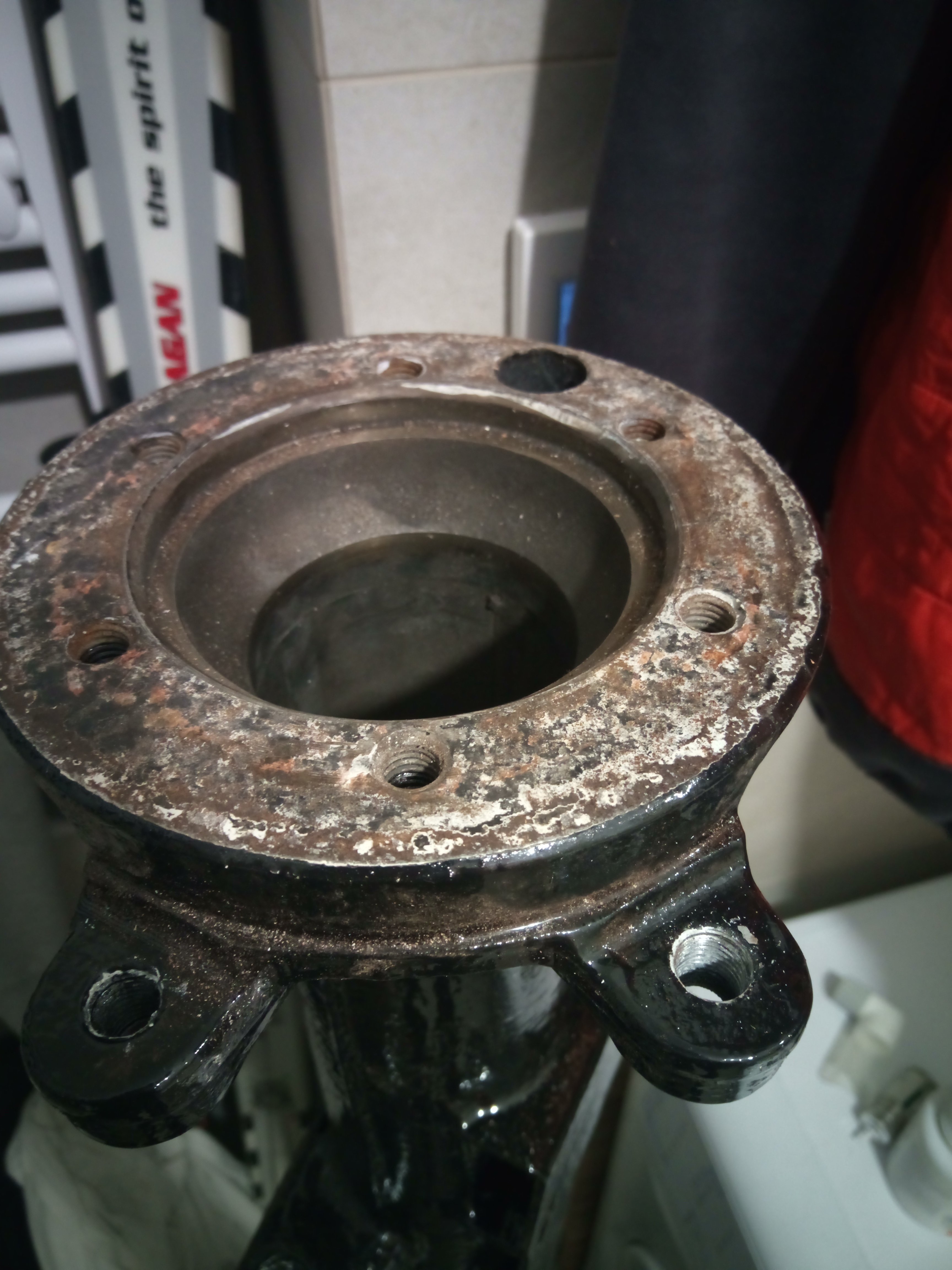

A proč nepřeřežeš v té zrenovované nápravníci závity na 12x1,25?
Je tam o milimetr menší díra a podobné stoupání, tak bych se toho nebál.
Myslím že jinak je to stejné...
Novější typ brzdiče koupíš i v budoucnu a i jsou pohledoě i rozměrově stejné a hlavně na to auto patří ty novější.
Rozdíl je jen v průměru otvoru pro montáž na nápravu.
Starší typ brzdiče se už dá sehnat blbě, proto se to ve světě předělává na novější.
Jako vodítko pro závitník stačí v tomto případě kus tvrdého dřeva s kolmo navrtanou dírou. Pokud by jsi měl jako já strach, že tam ten závitník správně nenasadíš.
