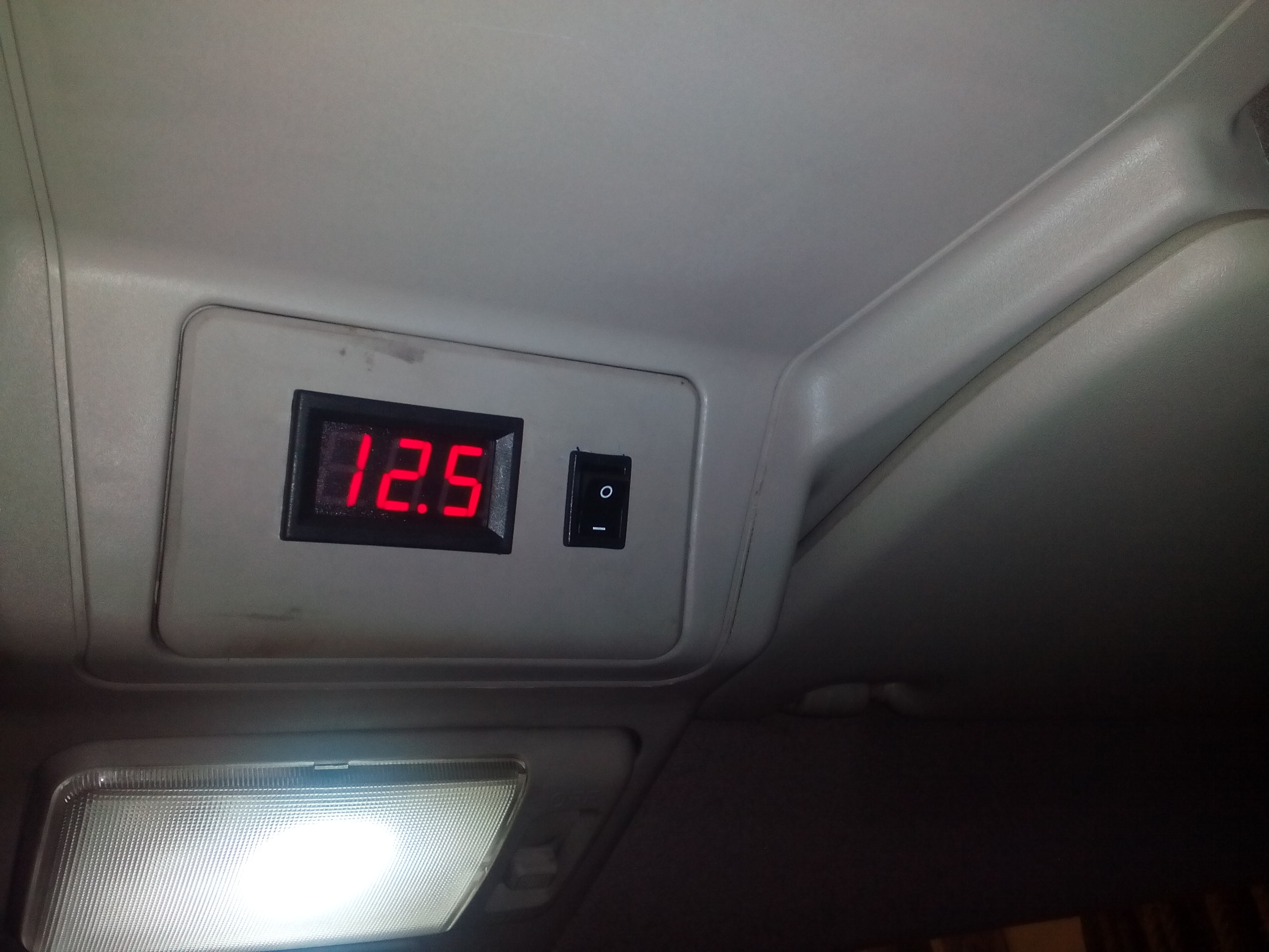

Tak jsem si včera v noci jel a zničeho nic se mi zdálo že mi na jednu vteřinku pohasly světla. Říkal jsem si že to bude asi vypálená patice žárovky... ale nebyla, byl volný kontakt na baterce, očistil jsem, namáznul modrým kontaktolem a dotáhl, samozdřejmě zase mi to jakoby pohaslo...kontrolka dobíjení nic neříká, a tak místo ježdění s multimetrem jsem si montnul ke stropnímu světlu voltmetr (mimochodem i diodovou sufitku) a ono mi fakt nezávisle na otáčkách, na nerovnostech nebo na spotřebě el. energie přestane na vteřinku možná ani ne dobíjet...normálně pořád 14V a z ničeho nic na vteřinku jedu na baterku 12V... uvažuju že než vyškubnu alťák zeptám se tady jestli někde není nějaká past v el.instalaci...nějaké hníjící kostry motoru nebo tak něco...

takže můj alternátor jsem rozebral a zjistil že uhlíky sežrali rotor, tedy komutátor (Kolektor, nebo jak se tomu nadává) uhlíky jsem přepájel a rotor odvezl známému co vyměnil onen měděný díl po kterém běhají uhlíky. Složeno a dobíjím 14,6v
