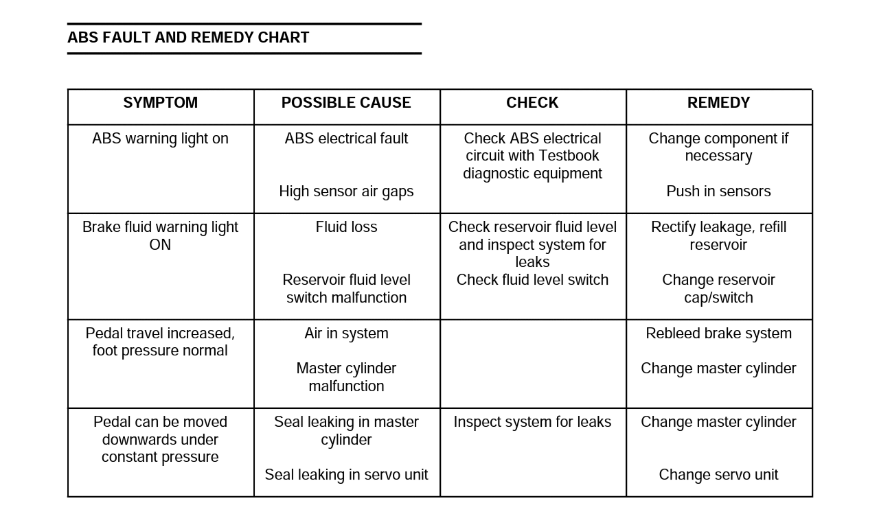

Origo vo workshope je toto. To posledne v tej tabulke sedi na moj problem. Takze skusim odpojit este to abs a uvidime.
