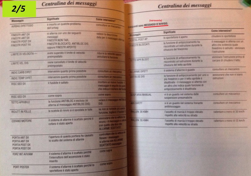

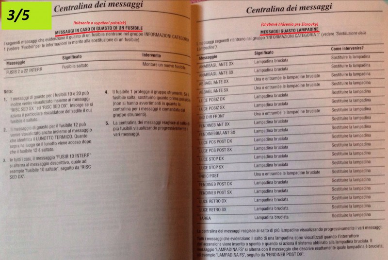

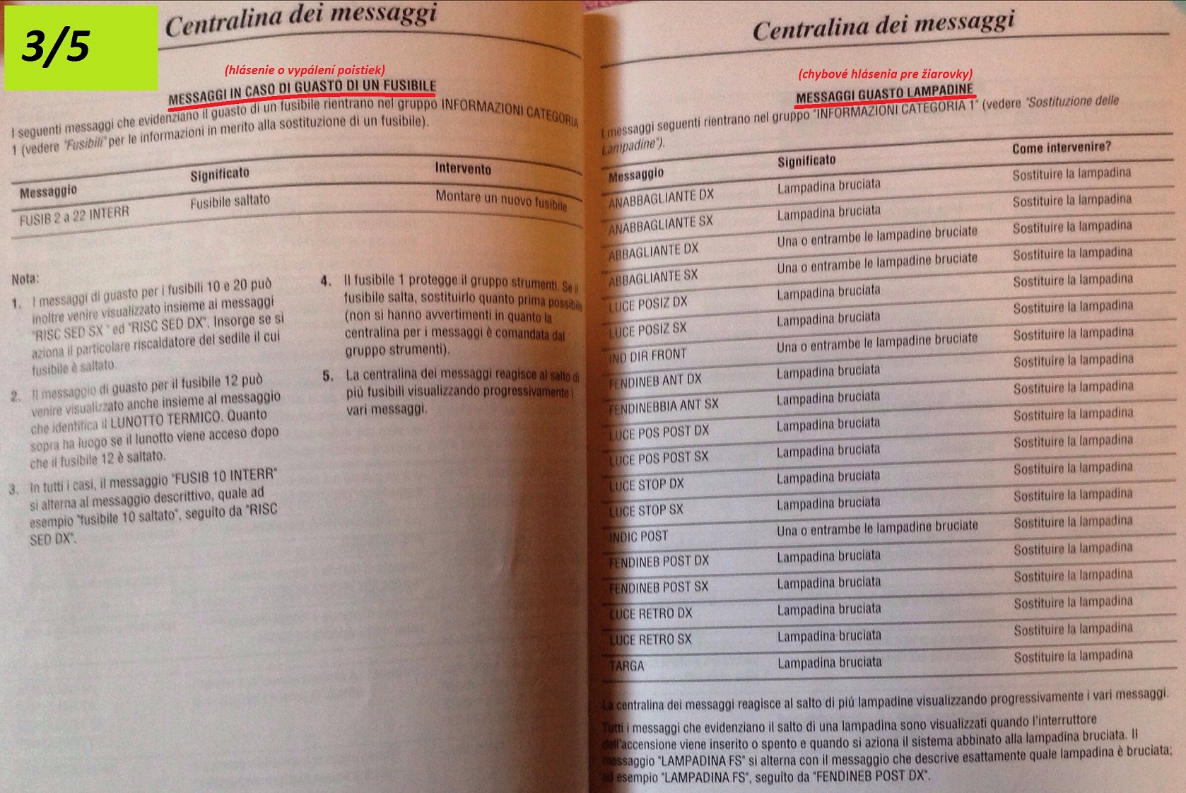

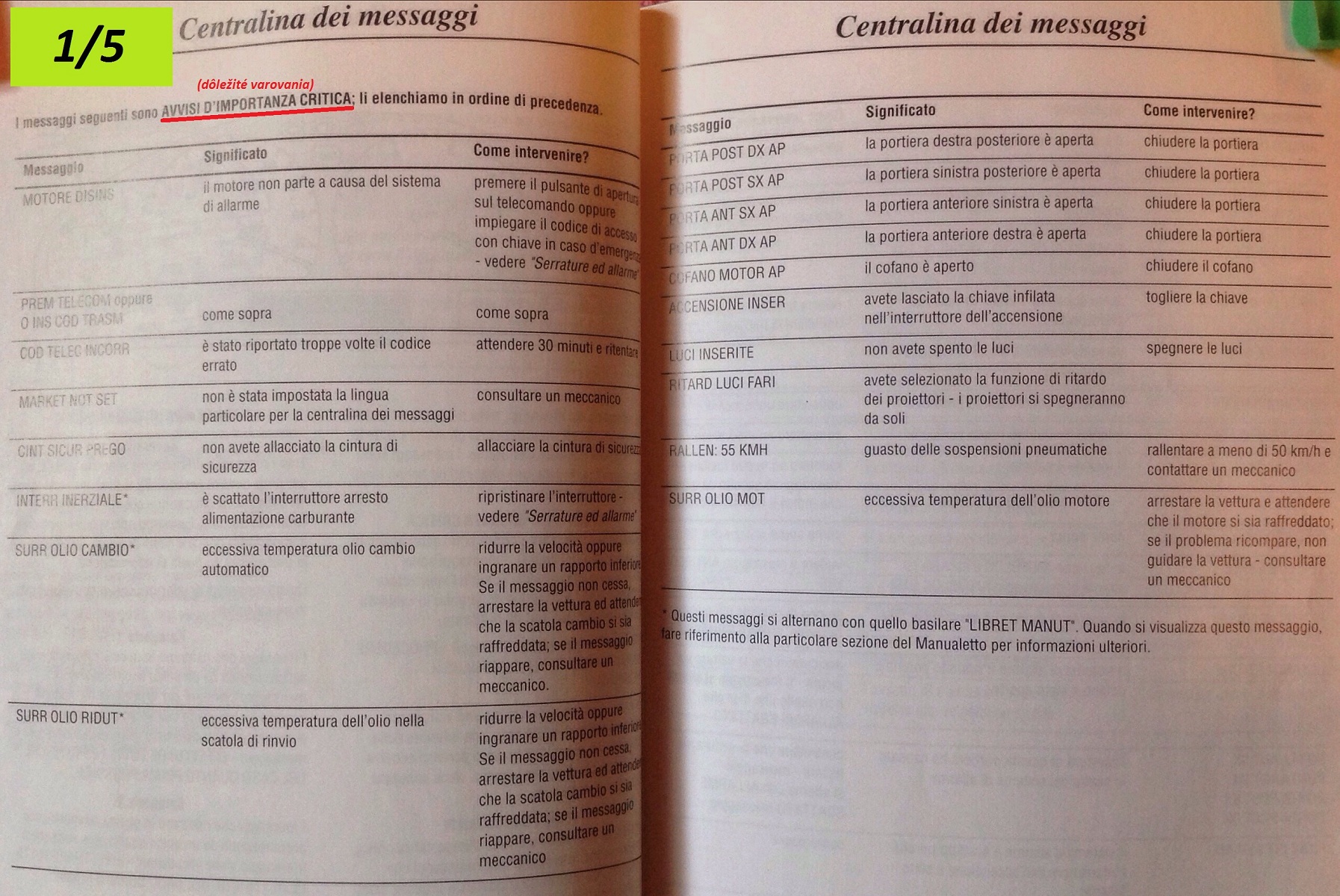

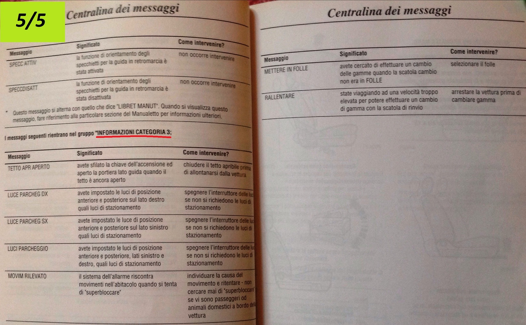

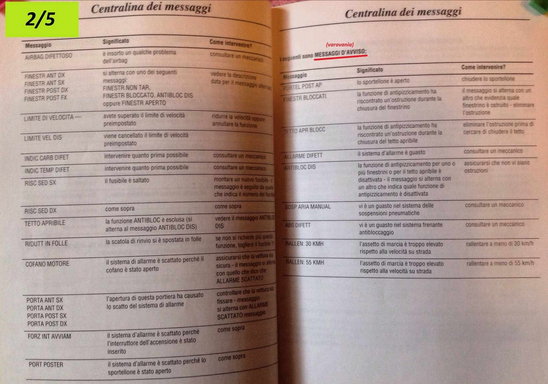

každopádne TI ĎAKUJEM ZA RADU! originál taliansky manuál som dostal k autu (ani som si nevšimol) a všetky údaje som si porovnal s českým PDFkom :blush PORTEL POST AP som si zapamatal úplne presne a bol to len otvorený tailgate :rofl okrem iného som rozlúštil aj všetko ostatné čiže banality typu windows set no a sú tam aj aj dve vážnejšie ktoré idú ruka v ruke a to ABS a trakcia :? no a ešte EAS chyba čo ma asi trápiť nemusí kedže to je na strunách :dance
zajtra ak si na to nájdem čas tak ten taliansky zoznam hlásení oscanujem a dám to tu, možno sa to niekomu hodí :hi
stormrage
Příspěvky: 218
auto: mercedes
Re: taliančina (italština)
#7 Příspěvek od stormrage » 22 led 2017 13:25
takže ak niekto narazí na jazykovú bariéru tak ako ja, je tu možnosť si to porovnať napr. s českým manuálom, ktorý je tu niekde k stiahnutiu :)
