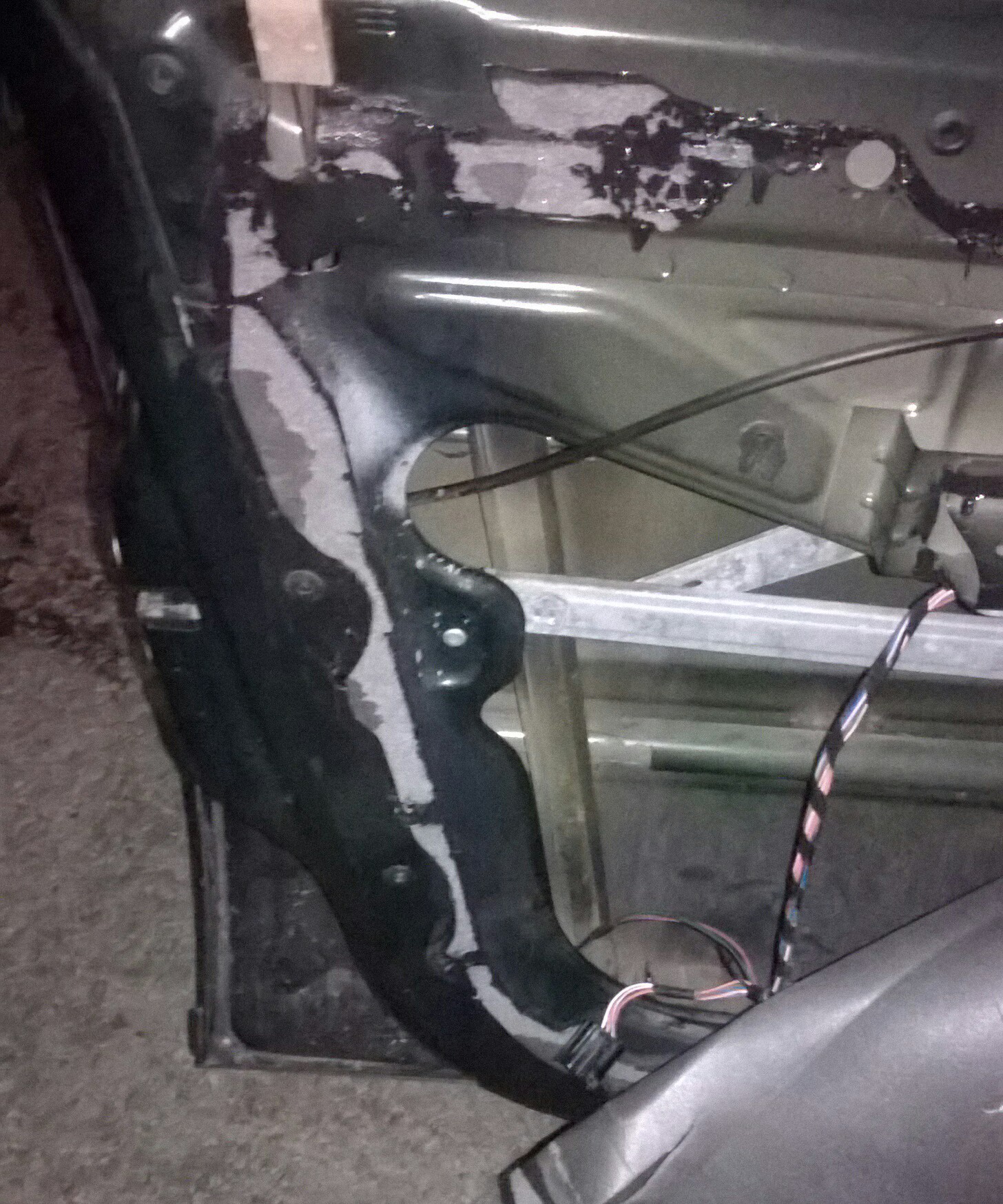

Caute. Mam problem predpokladam ze to bude asi imo. raz Raz ide raz nejde. celu zimu bez problemou a asi pred 2 dnami dojdem na parkovisko a auto zacalo cele blikat. normalne som otvoril odisiel potom den v pohode a vcera som auto zatvoril normalne. prisiel som k autu asi o hodinu a uz sa nedalo dialkou otvorit. islo klucom ale po otvoreni dveri zase blikalo asi kvoli tomu ze otvorilo len vodicove dvere. skusal som zadat imo kod bez uspechu. rozobral som tapacir poodpajal co sa dalo a spat zlozil. pri jednom spoji pod zamkom boli spoje zaoxidovane ( zatial nevycistene robil som to na parkovisku) tak som ich trosku vyfukal a osuchal nozom len z lahka a zapojil. nepomohlo. tak som odtiahol auto. pocas odtahu sa baterka vybila na minimum. po odstaveni auta som isiel zamknut auto a ZRAZU sa auto dalo klucom zavriet cele. samozrejme som ani neskusal startovat. dnes rano som otvaral auto a uz to zasa neslo.
moja otazka: pomohlo by odpojit bateriu na hodinku nahodit naspat a zadat imo kod?

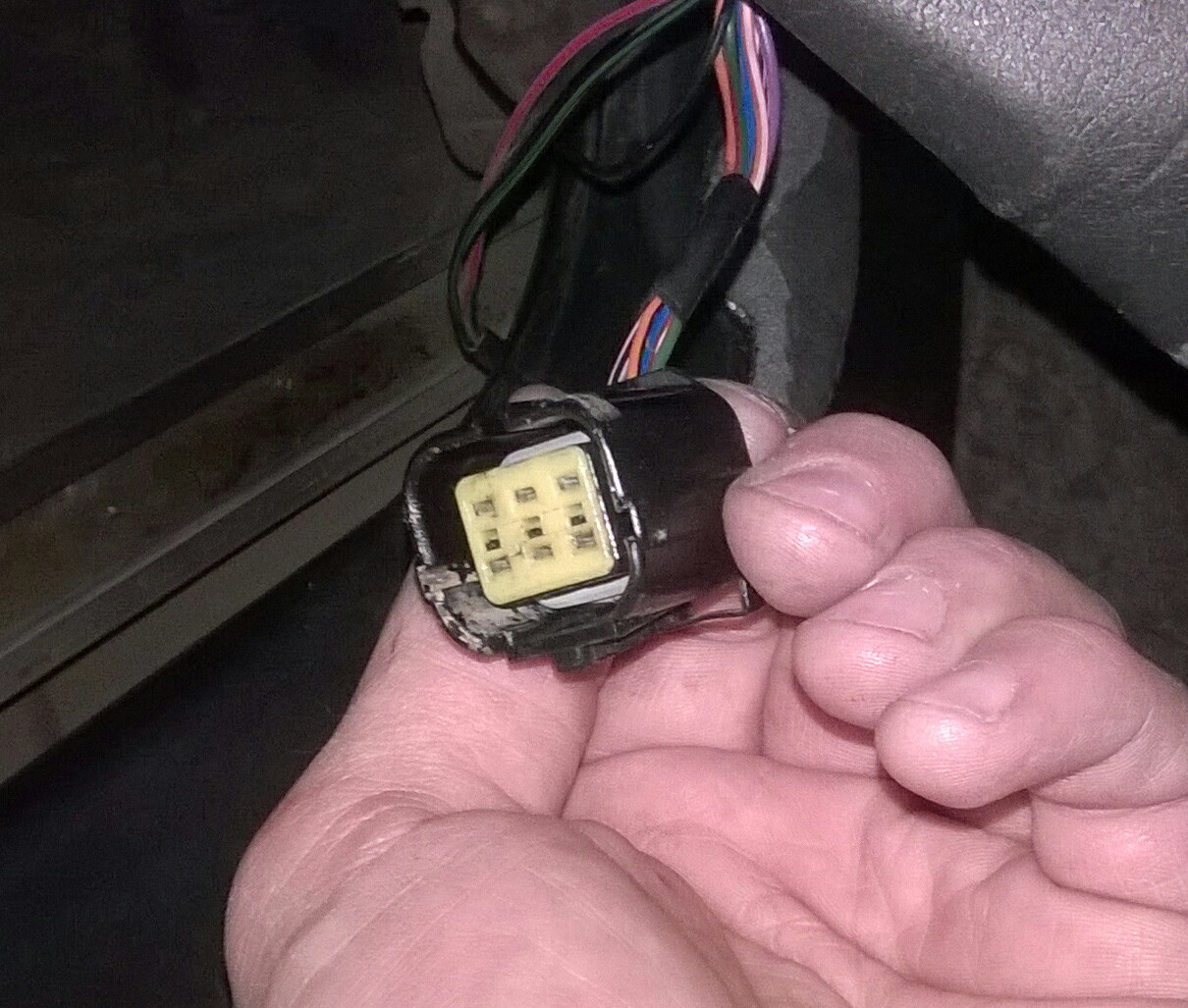

#8 Příspěvek od uhlic » 08 bře 2017 22:37
uz to mam vyriesene zaoxidovany steker vo dverach :)

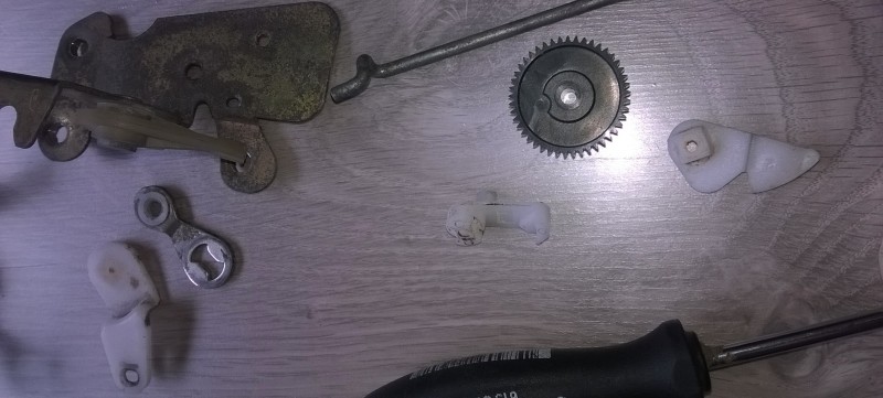

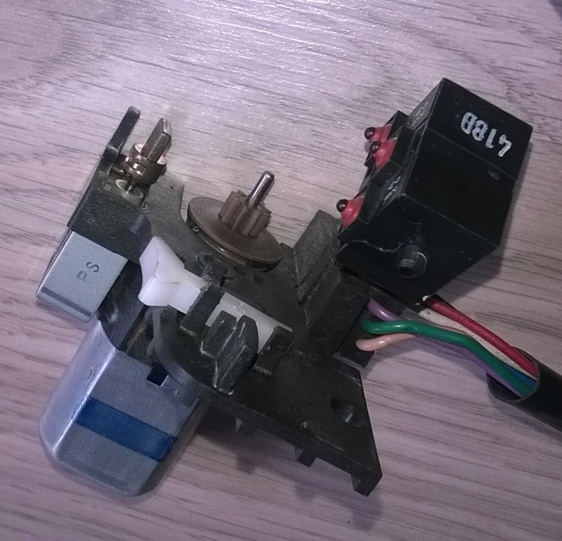

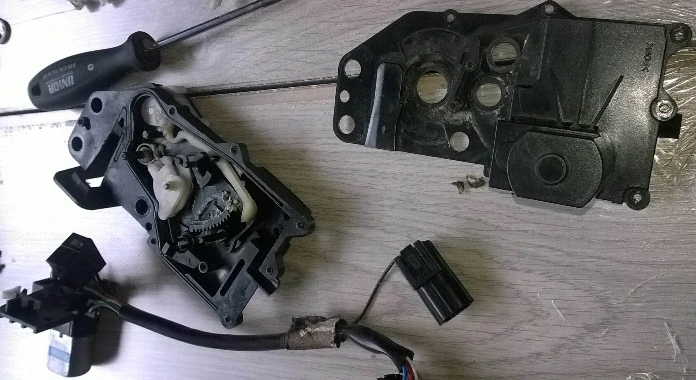

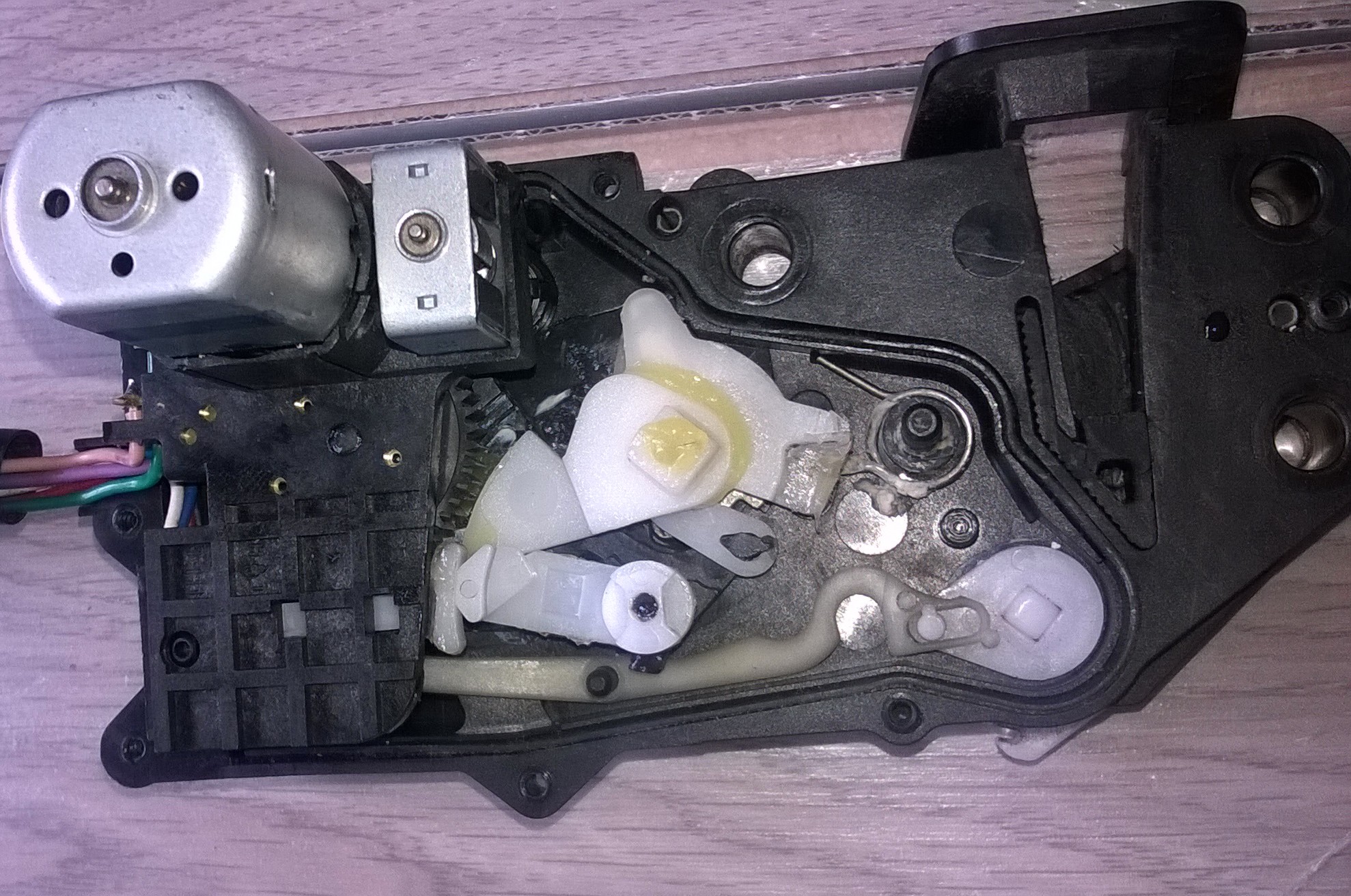

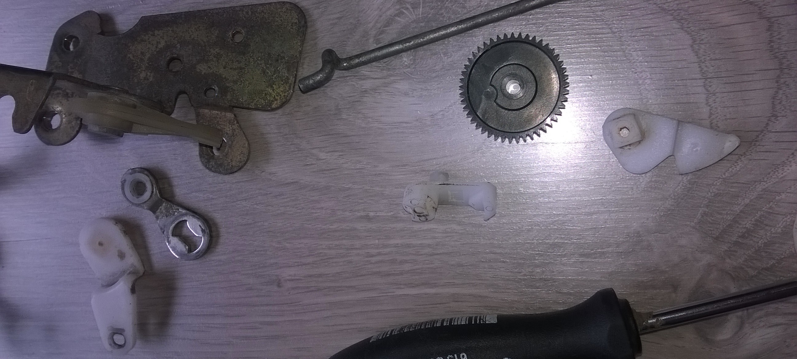

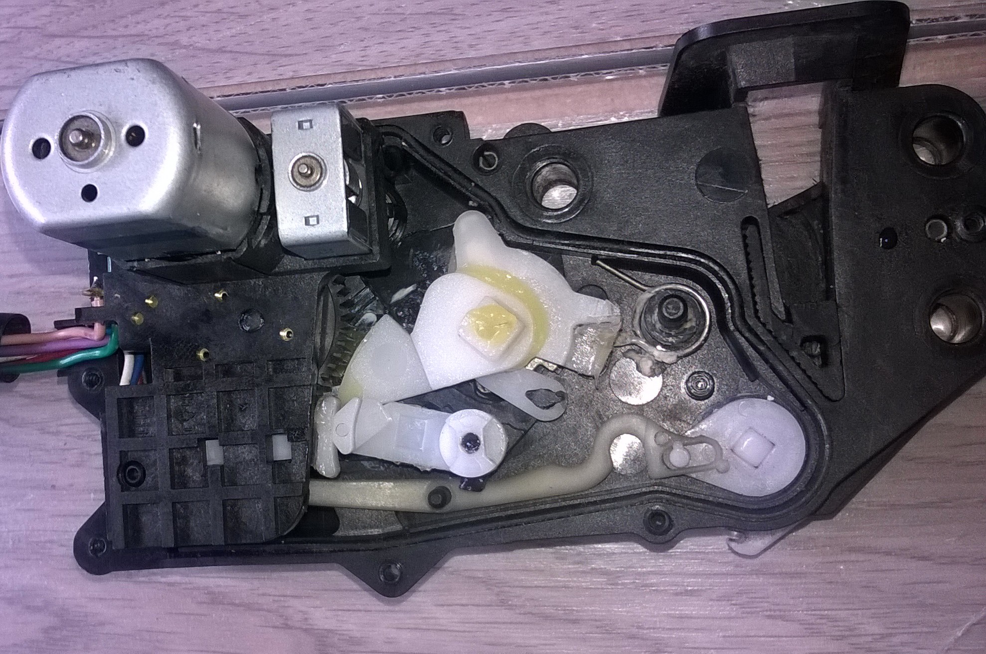

#9 Příspěvek od uhlic » 12 bře 2017 19:55
spojka pre zamok cela zaoxidovana
uhlic
Příspěvky: 485
auto: RR P38 1999
Bydliště: Prašice
Re: nestartuje asi imo
#10 Příspěvek od uhlic » 12 bře 2017 19:59
zamok
