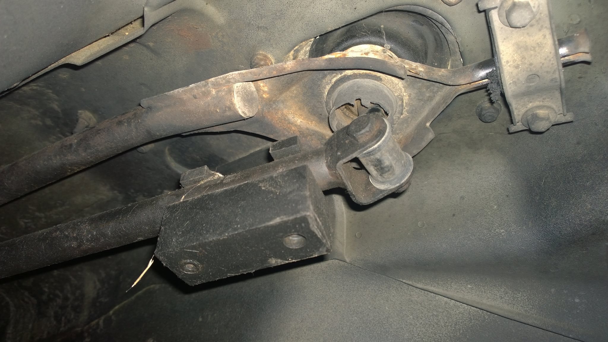

Tak chlapi nejak som sa nedopátral k tomu ako má byť uloženie radiacej páky na freečku. Keď som mal freelander tak som to nepotreboval riešiť a teraz mám doma jedného pacienta z talianska ktorého chcem poskladať. Páka je volná úplne tu je foto .. poprosil bych foto niekoho komu ta páka nelieta :D Díky. Tak tiež asi budem zhánať nový zadný differák tak ak by bol za slušnú cenu zobral by som. Plus asi nejaké stahovačky okien ...

A neni to vyčvachtaný spíš vpředu u převodovky??
Někde na bazošu na to nabízí celou opravnou sadu.

Nemáš náhodou vyšastanou tu gumu, která to drží k podlaze?

potreboval bych foto niekoho kto to ma v cajku :D nech viem ako to tam je ... pretto sa na to pytam, v ravecku to nemozem jaksi najst :Ja blb:

Vypada to nemlich stejne jako na 90%hondic. Muze byt i jen vosoupana silonova koule v kleci. Na hondici jsem to resil novym fofrklackem od cinana za 8$ a takrka veskere vule jsou pryc. Novy silenty na tahlo a silonovej domecek do kteryho je "zapichnuta" tyc od spajzky taky hodne pomuze. Kdyz se povoly ty dva sroubky zespoda a odpoji tahlo, tak na tebe vyskoci celej domecek i s kleci a fofrklackem a muzes se juknout co a jak.

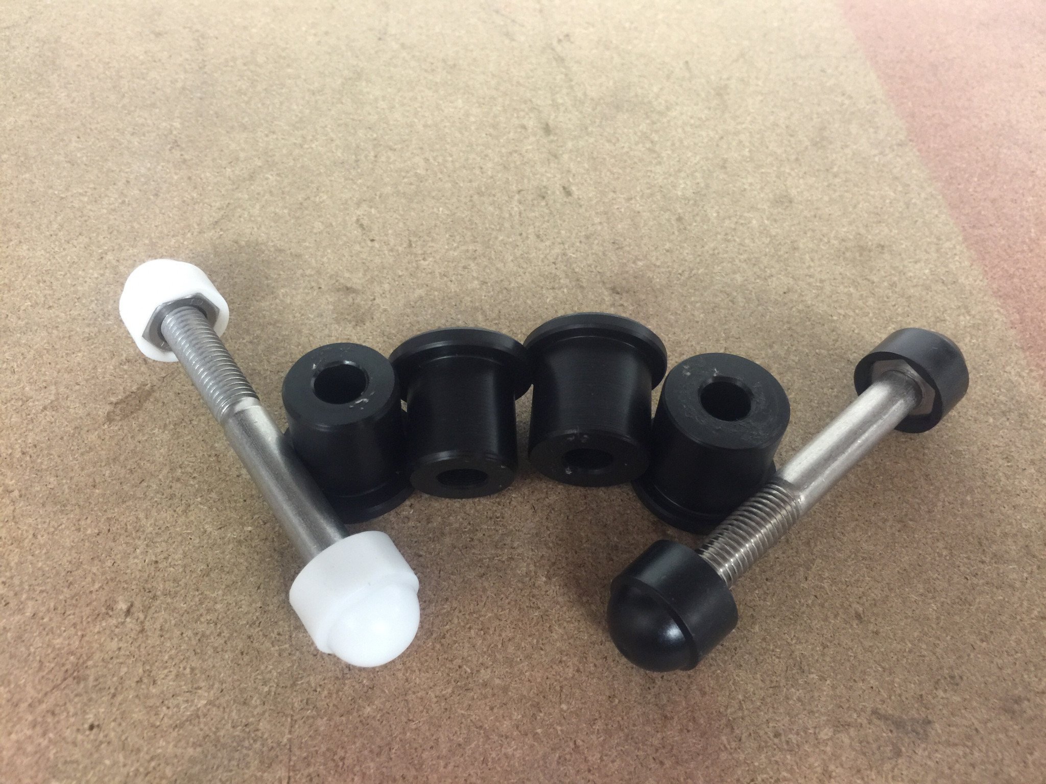

Nevyrabal si niekto tieto puzdra do tiahla radiacej paky ?[
