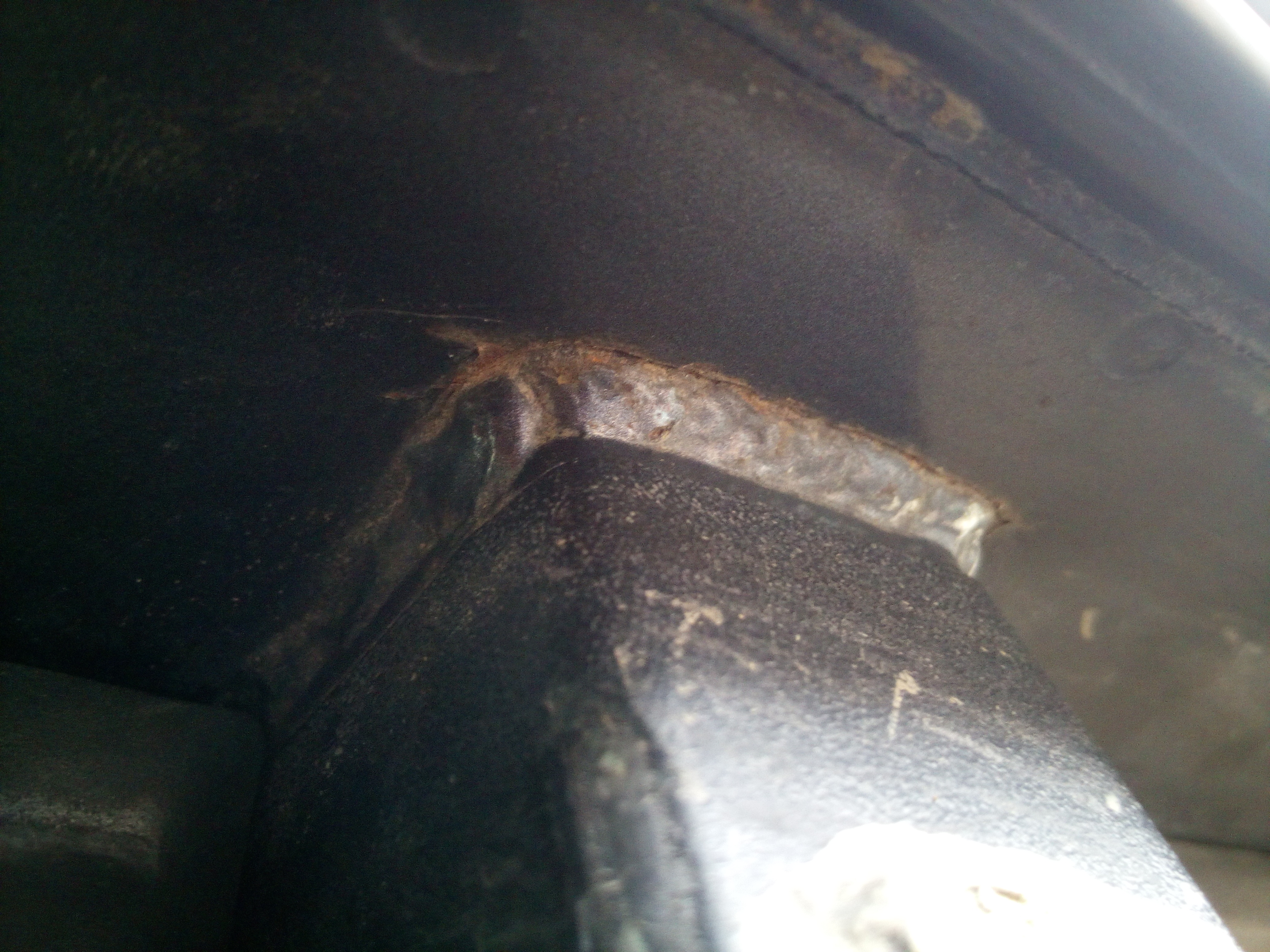

zdarec panove.mam takovy dotaz.behem navstevy ua na jejich krasnych cestach se objevil problem.od b sloupku jde divny zvuk,skripot a rany kdyz jedu po hrbech.u svaru mezi b sloupkem a strechou je mala prasklina jen prasklej lak.ale asi bude problem tam.ma nekdo s timto zkusenosti?jak opravit?diky za info.

Prasknutý zvar sa prejavuje vrzgavým zvukom (mikropohyby). Ja by som to hneď riešil.
Pozri ešte, či ti tam náhodou nevrzgajú vnútorné plasty.

Já jsem řešil zatékání a mokrou podlahu a našel jsem cca 3cm dlouhé praskliny v místě přechodu A sloupku a střechy. Takže bych to nepovažoval za nic až tak divného. Rozebrat, zavařit, nebo jak to dělal Miloš - zesílit zvenku vhodně naohýbaným kusem nerezového plechu a pořádně přinýtovat.
Já jsem praskliny zavařil, naštěstí to nezasahovalo do vnějšího plechu střechy, takže to šlo pěkně, nebylo potřeba nic lakovat, jenom to natřít proti korozi a potom vystříkat voskem.

tak jsem to vyfotil.nejaka puklinka tam trochu videt je

Ahoj,bych řekl že už je to odděleny a delší dobu,z pod té houseny teče rez,pěkně znovu cočkem převařit a dokonale antikorozně ošetřit..
