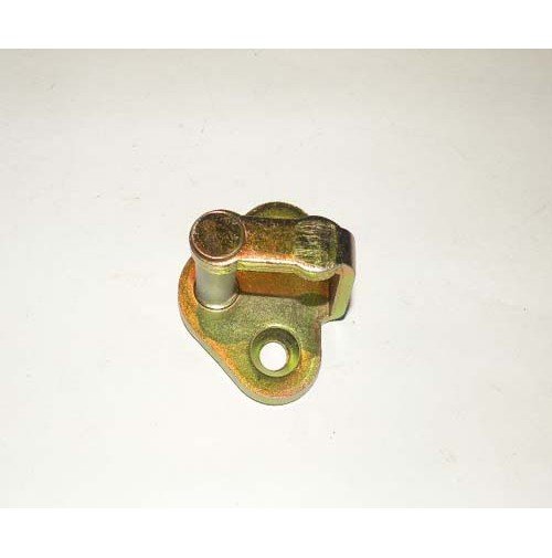

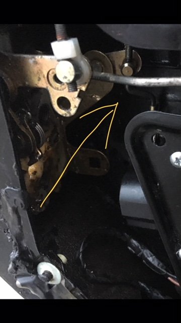

Tak jsem si udelal cas na rozborku/sborku. Kryt se da otevrit i na zavrenych dverich. Pak se ponici igelit, ktery ma izolovat vnitrek dveri. Central funguje dobre, zadna tahla nebyla rozpojena. Promazani nepomohlo. Tak jsem zkusil jit po mechanismu otevreni zvenku - a bylo to tam. Klicka, kterou to taha, kdyz zvenku otevirate, sice nebyla vypadla, ale natazena a k samotnemu zamku uz se zadny tah nedostal. Utazenim zavitu a "chirurgickym" navracenim klicky a pojistky na puvodni misto se dvere ozivily. Uz o tom nekdo psal na anglickem foru.
