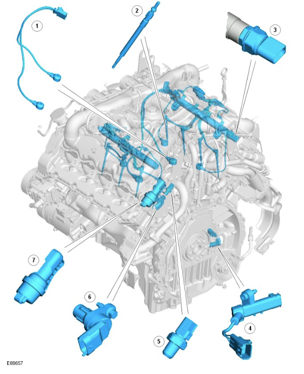

Chlapi vie my niekto poradit v tejto zufalej situacii.
Uz sa trapim cely den ale na nic normalneho som neprisiel.
Na mojom rengi l322 3,6tdv8 2008 mi zacal padat do nudzoveho rezimu a to tak ze sprvoti za jazdy normalne zhasol motor.No nasledne ked som zastavil a nastartoval auto sa javilo zase normalne.Teraz som pojazdil 100km tak mi to urobilo iba raz a to v style ze iba vyhodilo hlasku engine failure a auto pokracovalo len nemalo spravnu akceleraciu pri pridani.Nasledne som zastal nastartoval zase normalne.Chybu vyvolat konkretne neviem jazdil som rozne rezimi jazdy ale vyhodi to ci v kludnom alebo sportovom rezime.Pozeram aj po nete co my vyhlasila diagnostika ale nic konkretne ktore by ma naviedlo ku konkretnemu cidlu kde by som to mal hladat.
Budem velmi vdacny za kazde nakopnutie :yes
Hlasky z diagnostiky iba pre ECM Launch x431pro su
Re: Rady k diagnostice - hromada chyb
Napsal: 28 črc 2020 22:36
od mipr
Skontroluj snimac kluky a napatie vo vozidle na viacerych miestach...
Napsal: 28 črc 2020 23:16
od Miklosxxx
Ved prave v tomto mam problem dam vyhladat ten senzor no nemozem ho lokalizovat na ktorom mieste sa nachadza.Stale cumim pod auto. Kde by mohol byt pri zotrvaku ale je tam iba starter a nic.Neviem ci ma google zavadza alebo som uz taky

Milos, prikladam zoznam snimacov - obrazok. CKP (snimac kluky) je poziacia c. 4 ....
TDV8 3,6 snimace
TDV8 3,6 snimace
Screen Shot 2020-07-30 at 12.08.43.png (448.28 KiB) Zobrazeno 6447 x
Napsal: 30 črc 2020 12:15
od mipr
Este jedna vec. Mam obavy aby si nakoniec nemusel davat dole "zotrvacnik" tzv. flexplate. Pod nim je magneticke kolecko - protikus snimacka CKP ... :beer

mipr píše: 30 črc 2020 12:15 Este jedna vec. Mam obavy aby si nakoniec nemusel davat dole "zotrvacnik" tzv. flexplate. Pod nim je magneticke kolecko - protikus snimacka CKP ... :beer
Dakujem. :yes
Zotrvak dole u mna nehrozi to by mi uz padla garaz na hlavu.Kedze je z dreva a zdvyhak dielensky nemam. :tmi
Dost budem mat z tym snimacom je fakt dobre osadeny nad starterom a este zakryty plechom no fakt dobre miestecko. :sweat

Vymenit se to da. Uz sem to dvakrat resit na 3,6tdv8. Hlavne at je problem ve snimaci.

No keby mi to Michal (mipr)nedal na zlatom podnose ani by som ho nenasiel. :rofl Googlil som cely den aj tak som si nedal rady.
Zatial som prestriekal konektory co som mohol a hlavne senzori v skrtiacich klapkach jeden bol dobre zasraty od sadzi tak zatial ide bez chyby.Ak sa prejavi pustim sa na ten snimac kluky a ak to bude vaznejsie tak jednoznacne niekomu to zatisnem do servisu nech ma sediny niekto iny ja uz mam na sebe bic usity riadne dlhy.
