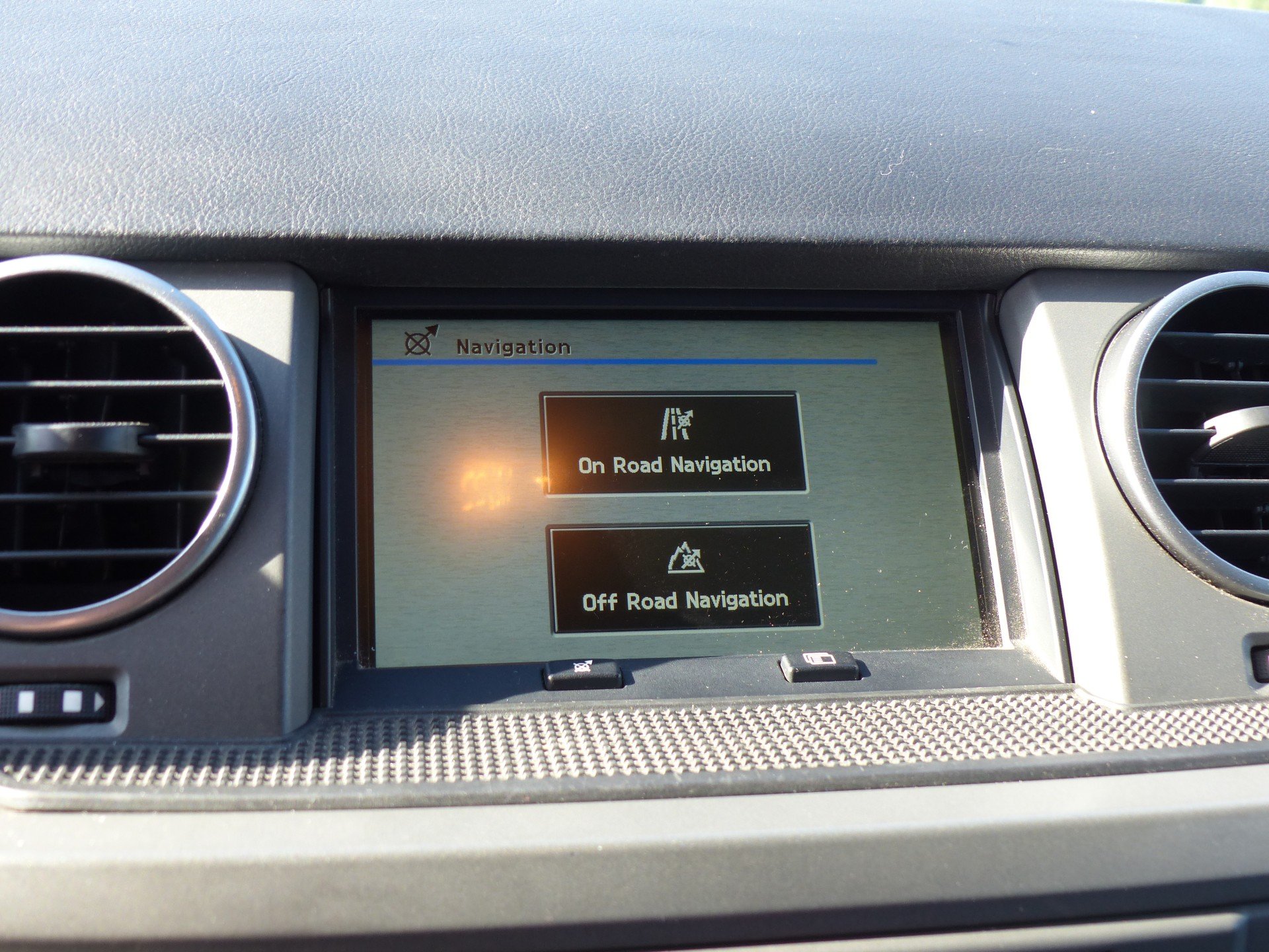

Dobrý den,
sháním dvd na navigaci pro LR D3, 2,7 r. 2007, můžete někdo poradit?
Dále se chci zeptat proč navigace hlásí, že není k dispozici kompas?
Jak zjistit kód pro přidání telefonu přes bluetooth, nevíte někdo kód z výroby?
Děkuji Zdeněk

Ahoj,
kód je 2121 ;)
Kompas by mě taky zajímal :mrgreen:

jestli se nepletu, kompas byl k dispozici při volbě OFF Road navigace

Co vím u L322, tak off navigace ukazovala současnou zeměpisnou šířku a délku a potom to byl spíš kompas, tzn. ukazovala směr, kam jedeš ;) Na to mapy nepotřebuješ...

já měl v D3 volbu ON nebo OFF

Na výběr on / off road navigace musí člověk zmáčknout to levé tlačítko, je to trochu divné :mrgreen:
A opravdu kompas při off road navigaci funguje, díky za info :wink:

Jo a ten kompas teda maká u OFFroadu!
Škoda i na silnici by mě občas zajímalo jakým směrem jedu! :)

Tak na novější navigaci 2011-12 je malý kompas i na onroad mapě v levém horním rohu, když se teda mapa točí a šipka je statická, jinak ukazuje auto - šipka na sever!
