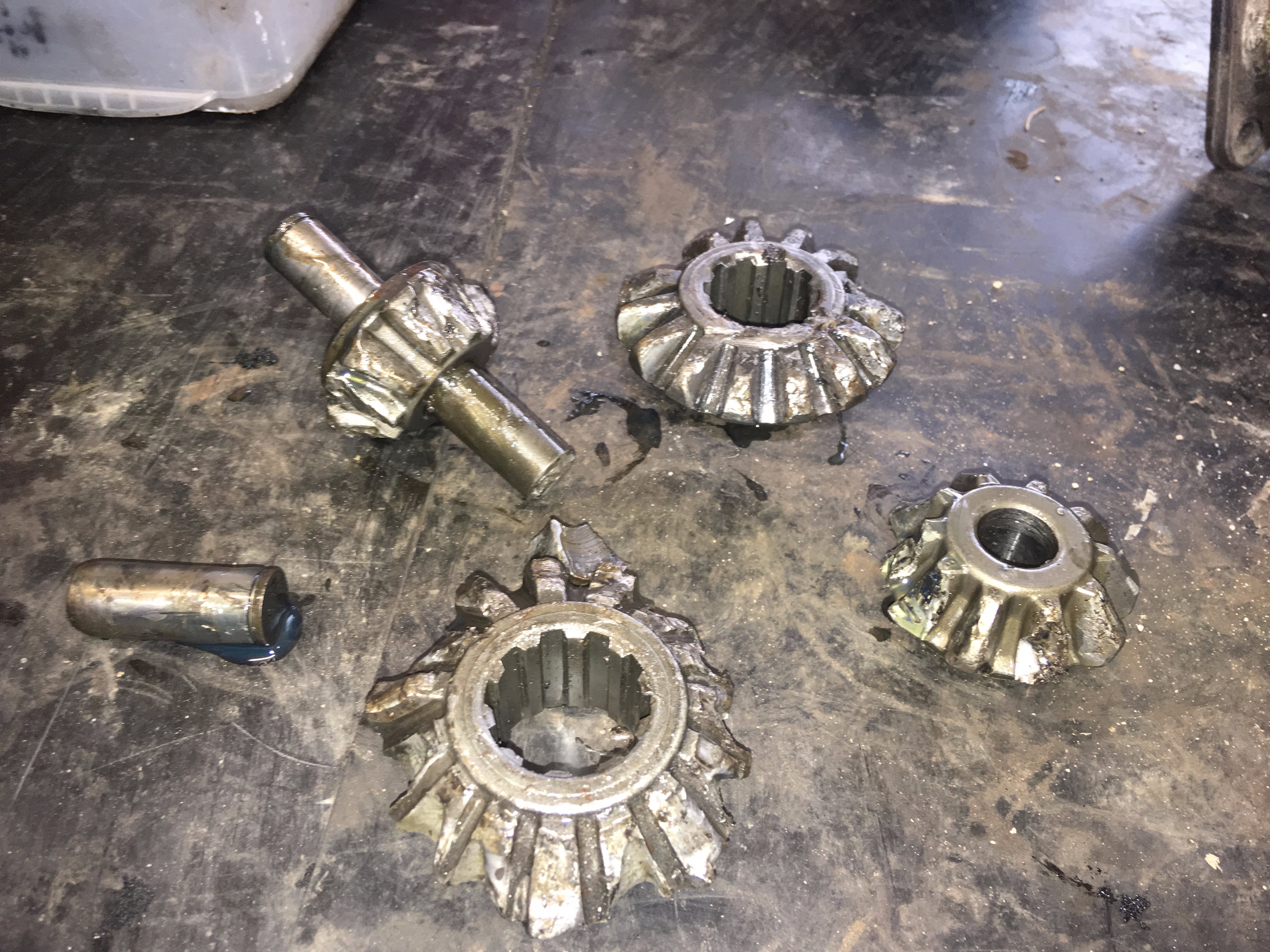

Zdravím, hledal jsem, ale nikde jsem nenašel. Během cca 100km lehkým terénem jsem roztrhnul 2 zadní diferenciály. Nevím proč a kde je chyba. Diferenciál měl všechny nové ložiska i gufera. Přoč to vůbec nic nevydrží? díky za info a rady.

Spíš dej fotku vnitřností, co se tam stalo.

Podle mě to vzniklo prasknutím osy satelitů, která je u 10drážky fakt slabá. Rozhodně je to jak píše Tom, kombinace kol a adrenalinu :-)

MadTom píše: 15 pro 2018 17:37 Bych řekl že je to souhra více věcí - únava materiálu, velká kola a to nejdůležitější - "To dáš!!!" tedy mezikus mezi volantem a pedálama.
Podla fotky je zrejme, ze oska satelitov nudou urcite netrpela :wink:
Satelit s oskou tvoria iba klzne lozisko, ktore nieje urcene na dlhodobe zatazenie - hrabanie s jednym kolesom. Olejovy film sa rychlo vypari a potom uz ide iba kov na kov s vysledkom ako na fotke. Bud sa oska priamo zlomi, alebo ju drapne a zacne nou otacat az vytrhne zaistovaciu segerku a oska sa vysunie. Alebo sa vymacka ulozenie v tele diferaku. Skratka kurvitko je v tomto pripade oska.
Asi najdolezitejsou radou je pochopit mechanicke principy a prisposobit jazdny styl. Druhou radou je kupit uzavierky. Ale ako pise Madtom, je to len o posunuti najslabsieho clanku. Takze bez prvej rady bude vzdy nieco odchadzat.

Tak jsem dnes měnil diff. Roztrženej vypadal takhle :-)

No tak jestli jsi dal zase stejný a budeš jezdit zase stejně, brzy bude podobná fotka :-)

Ne, má už ARB. :grin:
Ale takhle prasklou klec jsem snad ještě neviděl. :shock:
