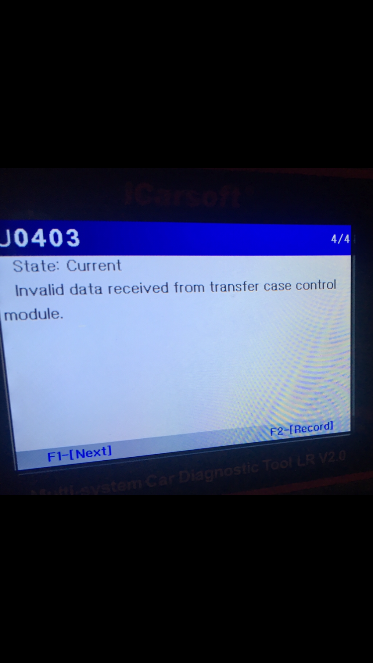

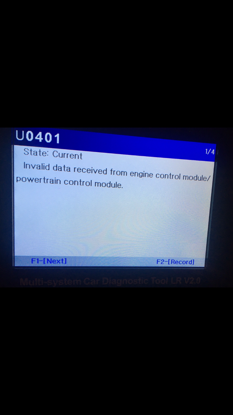

Mám Range Rover 3.6 tdv8 r.v. 2008. Ako som s ním bol v teréne a mal som zapnutý režim snow a low range zrazu som prišiel do hlbokého snehu kde som zapadol. Trošku som začal pridávať nech sa vyhrabem a zrazu mi napísalo terrain response system faulty. Režim snow mi vyplo ale ostalo mi zapnuté low range, ktoré mi nejde vypnúť. Teraz mi stalé píše na prístrojovke ked naštartujem: park brake auto release unavailable a transmission range change not available. Ďalej keď chcem dať nejaký terénny režim napíše mi na displeji terrain response system faulty, special programs off a nereaguje mi vôbec prepnutie z low range na high range. Auto sa inak správa normálne. Na tomto low range som na ňom prišiel aj domov, cca 15 km. V prílohe posielam aj chybové kódy, ktoré mi vypísala diagnostika. Za akékoľvek rady v čom je problém a ako ho možem vyriešiť budem veľmi vďačný

Batéria a dobíjanie je v poriadku. Keď sa zmažú chyby naskočia znova. Tie chyby sú načítané pomocou Icarsoft LR V 2.0. Obrázky som otočil aby sa dali lepšie pozrieť.

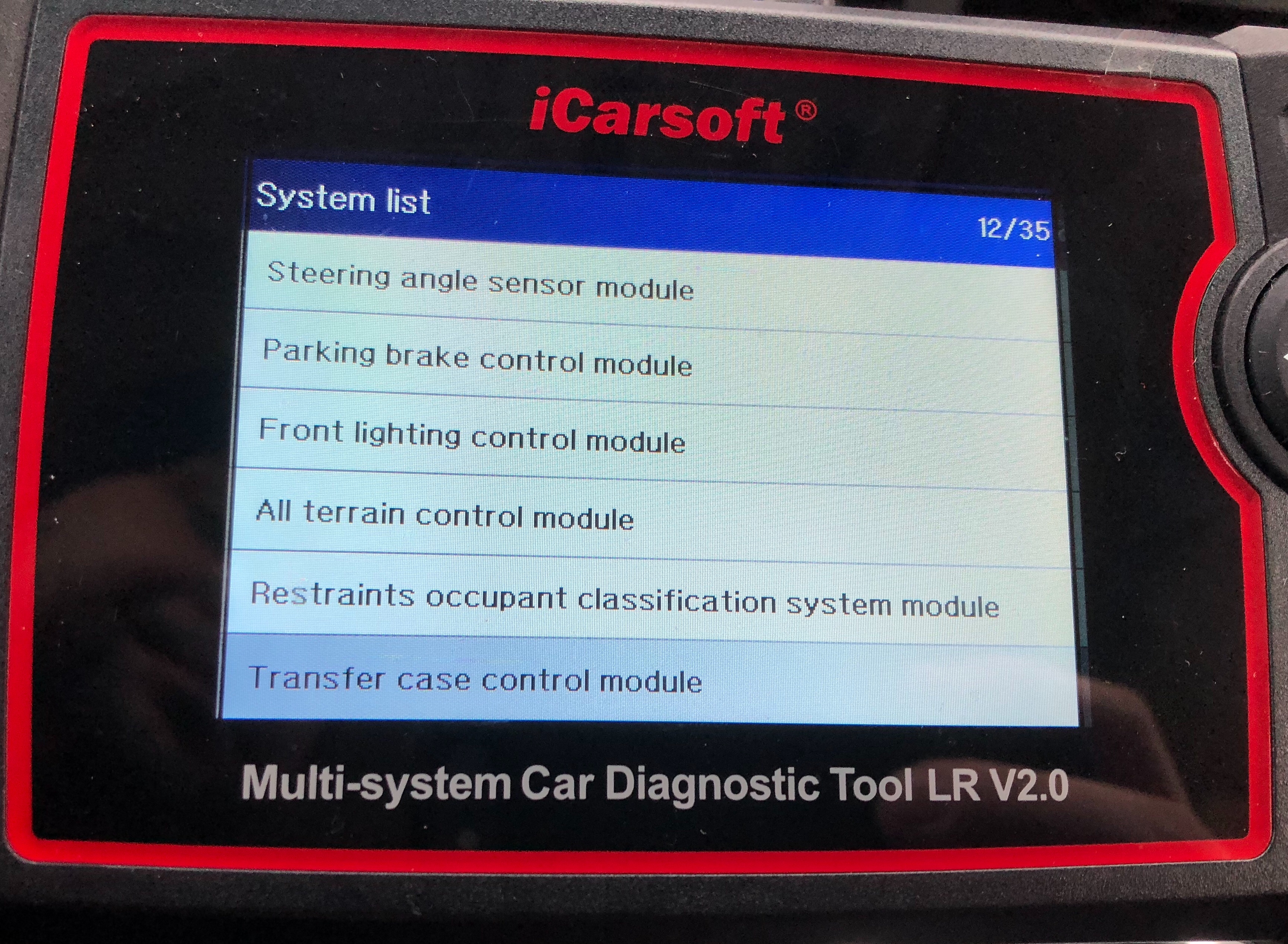

Tie prvé dva obrazky kde je chyba clutch actuator sú z tejto jednotky:
A ďalšie štyri obrázky kde ukazuje chybu sú z tejto jednotky:
