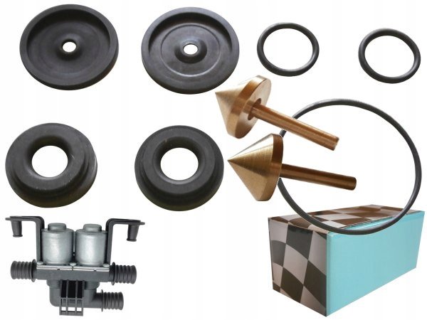

Ta hodnota je asi normální, mně to ukazuje něco podobného. Řešil jsem stav, kdy po cca půlhodině jízdy se topení nastavené na Auto spustilo naplno i s plným ventilátorem, takže tvořilo saunu. Protože na iCarsoftu čidlo ukazovalo hodnotu pod nulou, předpokládal jsem, že je špatné a z ebaye objednal jinou starší ovládací jednotku (čidlo je připájené na desce a nevím, čím bych ho nahradil, když nevím co má dávat za hodnotu). Pak se ukázalo, že chyba byla jinde, byla v dvojitém elektricky ovládaném kohoutu topení (je na levém podběhu vedle motoru), který si dělal co se mu zachtělo. Teplotu topení nereguluje klapka jako u P38 (tam je výměník topení stále pod neregulovanou kapalinou z motoru a klapka za ním reguluje teplotu směšováním ohřátého vzduchu za výměníkem a chladného vzduchu z venku), u L322 kohout a klapky s krokovými motorky už směrují regulovaně nahřátý vzduch za výměníkem topení. Taky mi to dalo hledání, Rave jsem zkoumal snad 3x, než mně trklo jít prozkoumat ten kohout, protože jsem předpokládal, že topení pracuje podobně jako na P38. iCarsoft to sice psal jako závadu, ale já to považoval za pitomost, pitomec jeden.

JSK píše: 09 kvě 2019 17:38 Ta hodnota je asi normální, mně to ukazuje něco podobného. Řešil jsem stav, kdy po cca půlhodině jízdy se topení nastavené na Auto spustilo naplno i s plným ventilátorem, takže tvořilo saunu. Protože na iCarsoftu čidlo ukazovalo hodnotu pod nulou, předpokládal jsem, že je špatné a z ebaye objednal jinou starší ovládací jednotku (čidlo je připájené na desce a nevím, čím bych ho nahradil, když nevím co má dávat za hodnotu). Pak se ukázalo, že chyba byla jinde, byla v dvojitém elektricky ovládaném kohoutu topení (je na levém podběhu vedle motoru), který si dělal co se mu zachtělo. Teplotu topení nereguluje klapka jako u P38 (tam je výměník topení stále pod neregulovanou kapalinou z motoru a klapka za ním reguluje teplotu směšováním ohřátého vzduchu za výměníkem a chladného vzduchu z venku), u L322 kohout a klapky s krokovými motorky už směrují regulovaně nahřátý vzduch za výměníkem topení. Taky mi to dalo hledání, Rave jsem zkoumal snad 3x, než mně trklo jít prozkoumat ten kohout, protože jsem předpokládal, že topení pracuje podobně jako na P38. iCarsoft to sice psal jako závadu, ale já to považoval za pitomost, pitomec jeden.
Paráda, díky za tip. Nemáš číslo dílu toho kohoutu ať vím, co hledat?

JQD000010 Je původní díl BMW.

Tak v kohoutu u mě závada nebyla. Každopádně pokud by měl někdo pochybnosti nad jeho funkčností a nechtěl kupovat celý díl, dá se za pár šušňů sehnat opravná sada.
