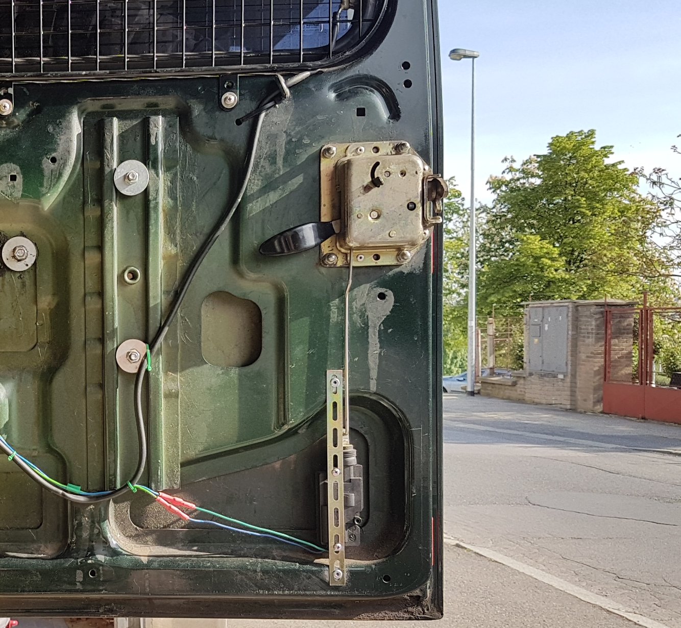

Připojení táhla 5dv mi přijde v tom odkazu jako opičárna, jde to připojit uvnitř. Fotky bohužel po smrti HD nemám. Mám ale novější dveře.

Ja mam (sice iba rok) nahodeny nejaky cinsky central z ebay-u za cca 30eur. Funguje uplne v pohode. Miesta vo dverach nieje nejako vela, ale zmesti sa to celkom fajn. Este ani raz sa nestalo ze by niektore dvere neotvorilo. A k tvojej otazke, ano staci kupit dalsie "servo" a pripojit ho paralelne k tym co mas. (mozno cez rele, ale to podla toho ci v tej krabicke centralu su alebo niesu relatka. )
