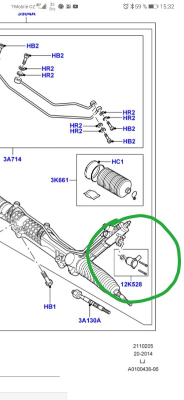

I když mám dvě tyhle anglický kasičky na peníze jsem laik, ano ano čerpadlo bylo vyměněno a teď jako další pokus
zatím nevím výsledek, ani nevím jak se to jmenuje.

To je servotronic :wink: ten už jste tedy taky zkoušeli a nic?

Taky bych tipnul servotronic čidlo, mám tu jedno navíc, kdyby jsi potřeboval.

gregori píše: 16 srp 2019 12:54 Taky bych tipnul servotronic čidlo, mám tu jedno navíc, kdyby jsi potřeboval.
Já taky :mrgreen:

tak výměna servotronicu nepomohla... proudy do toho jdou...
