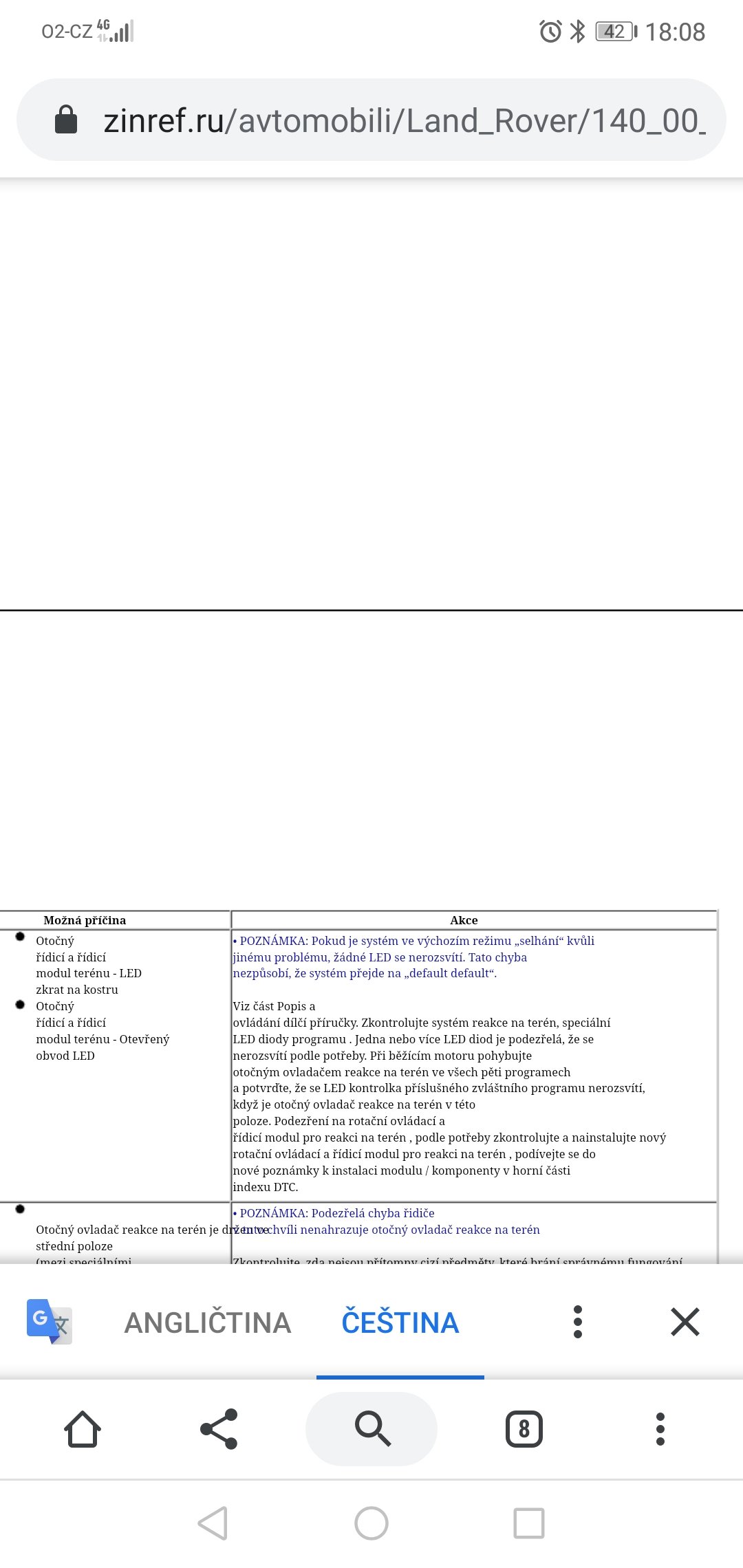

Co sem našel tak je to závada podsvícení tlačítka na tlak v pneumatikách nebo Terrain response. To podsvícení funguje?

Děkuji moc za postřehy, dnes to projdu ještě jednou.Kazdopadne svítí vše tak jak má. Ještě mě napadá, měnil jsem žárovky za zadních, předních a mlhovych svetel za ledky. Prasklou žárovku to nehlásí, jen se zrychlila frekvence směrovky na palubovce. Coz by teoreticky odpovídalo, ikdyz mě manuál zavedl spíše k jiným věcem. Je fakt, že po smazání chyby jsem zkoušel sminulovat více věcí, ale směrovky mě nedotekly.
