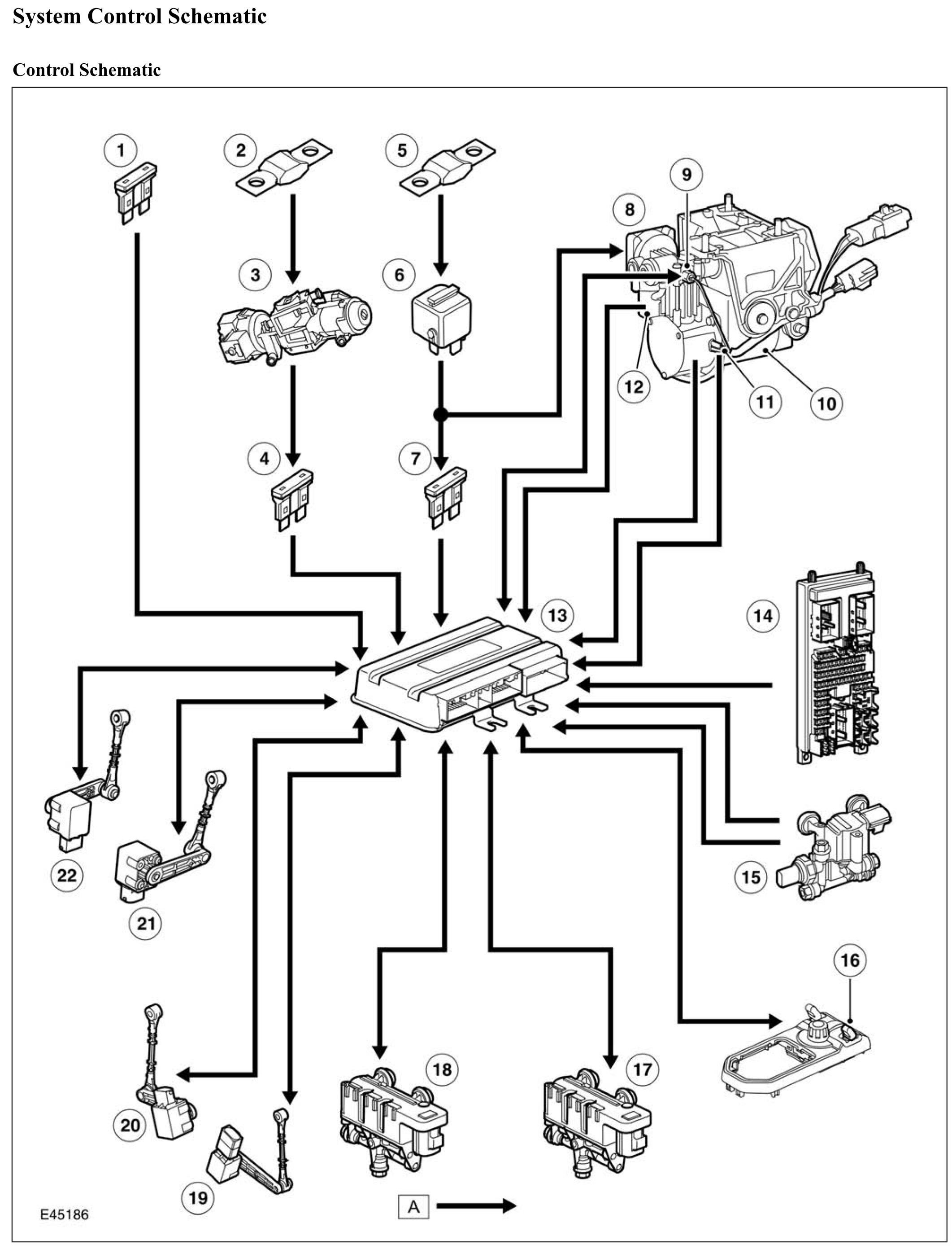

Tady je v dokumentaci vidět, že pojistek, co s tím souvisí je celkem pět. Budeš muset najít všechny.
Disco 2 air suspension schema
Disco 2 air suspension popis
